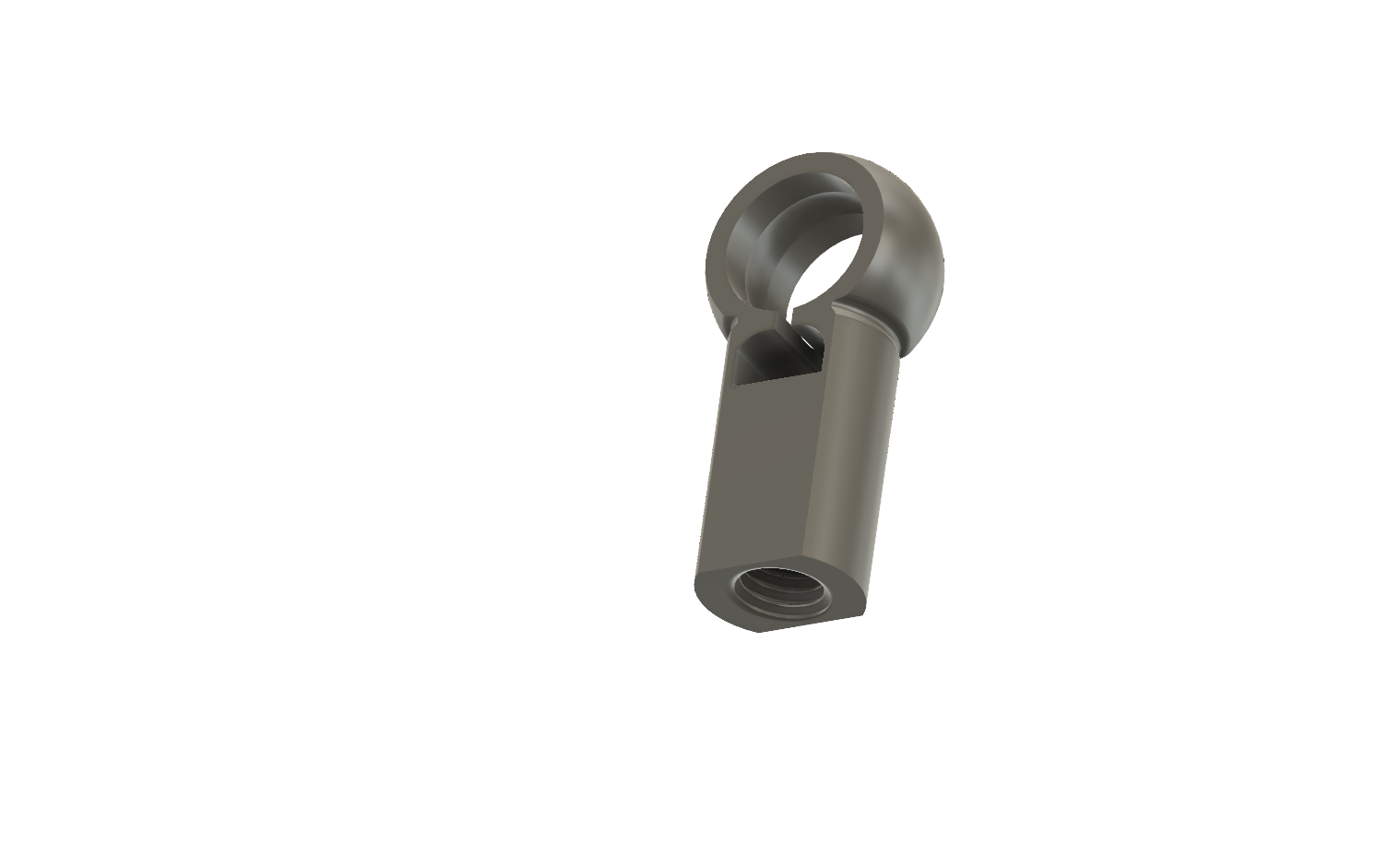

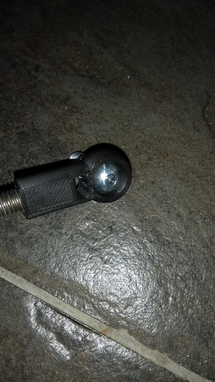

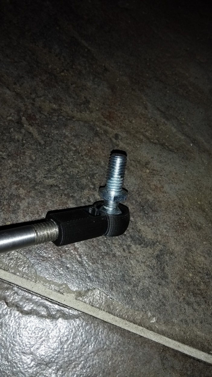

weer een deeltje erbij
- ball_connector_v2 v9.png (90.91 KiB) Viewed 14509 times
- kogel2.jpg (615.27 KiB) Viewed 14509 times
- kogel1.jpg (610.73 KiB) Viewed 14509 times

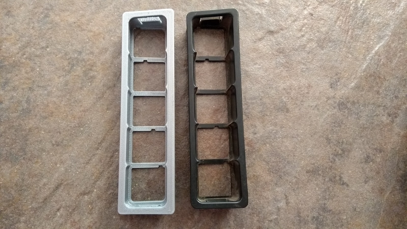

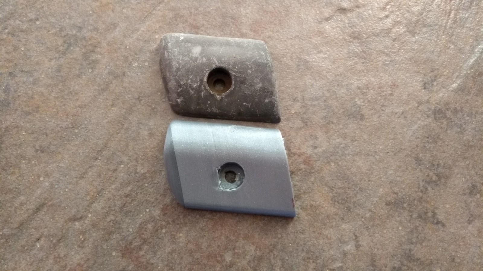

Re: 3D printer, een echte uitkomst
nog een paar deeltjes, het is nog even zoeken naar de juiste instellingen zodat een deukje zoals zichtbaar op de onderste foto naast het schroefgat niet meer voor komt

Welke software maak je de files ? is dat Autodesk Fusion 360 ?
M 530 LX 1970 ready to roll !
Fiat X 1/9 1974 - https://www.flickr.com/photos/che-bella/
idd fusion 360

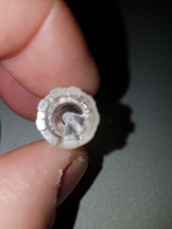

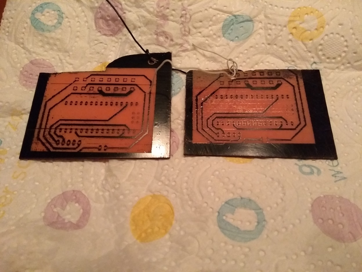

Ik ben het nog steeds eens met de titel van deze topic. Vorige week een begin gemaakt met uitbreiden van de functionaliteit. Ik wil graag printplaatjes kunnen maken. Het resultaat is nog niet 100% maar het komt al aardig in de buurt. Dit is een kwestie van zwarte lak spuiten op de printplaat. Vervolgens laser je de lak weg, waar de koperbanen moeten komen blijft de lak achter. Na het etsen heb je de print. Moet nog even uitvinden wat de breedte van de printbanen moet worden voor het optimale resultaat.

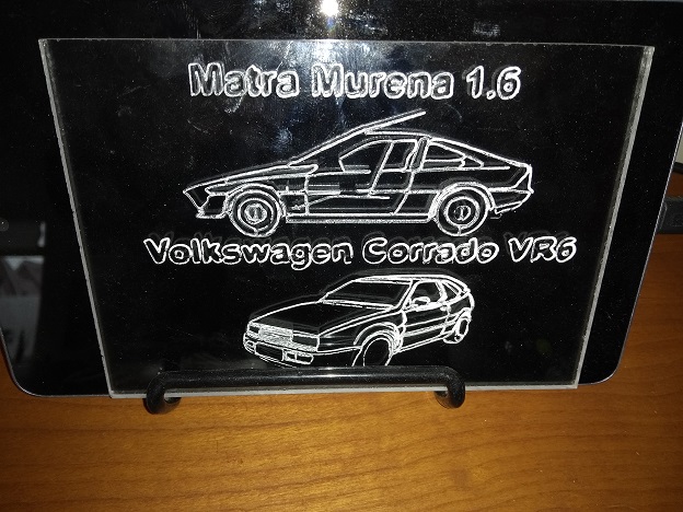

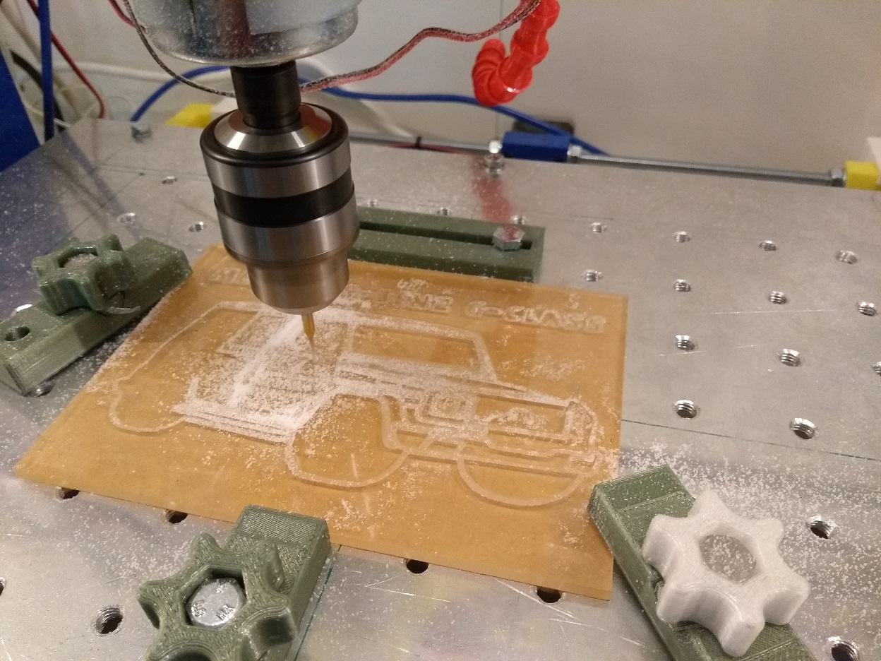

Ook leuk, met losse onderdelen heb ik een CNC gemaakt, hiemee kan ik wat meer kracht uitoefenen, en wat zwaarder gereedschap plaatsen. Alles op basis van 3D geprinte delen en goedekope electronica. Hier voorbeeldjes van Acryl graveren.
https://youtu.be/7uEh_E7eEnM

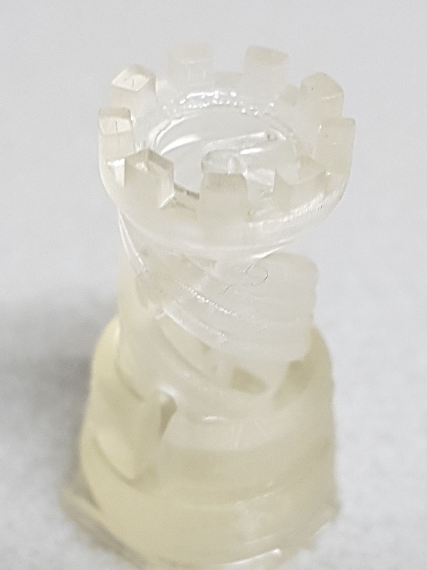

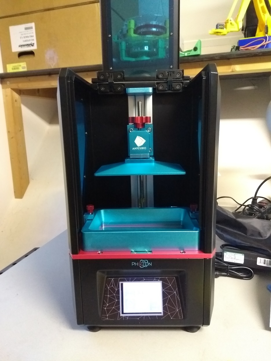

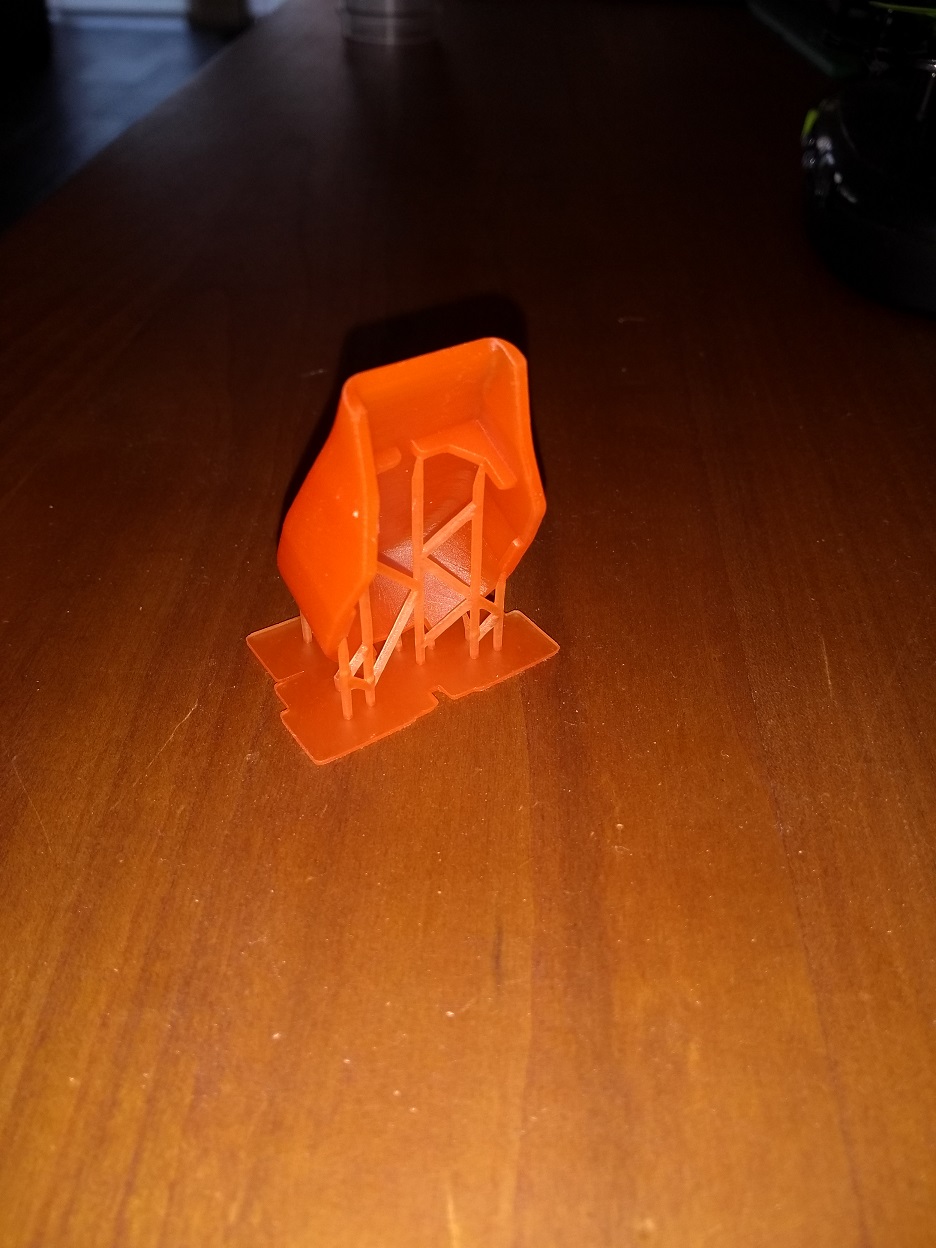

Last but not least, het zal opgevallen zijn, maar ik vind dat printen wel heel erg leuk en toepasbaar, dus tijd voor de volgende stap. Gisteren kwam mijn nieuw printer binnen, een SLA printer. Deze print op basis van hars dat uithard door UV belichting. Gevolg, hele hoge resolutie. Wat exact de hardheid van het product is moet ik nog uitvinden. Voordeel is dat je we hele kleine deeltjes mee kunt printen met een heel hoog detail nivo. Je ziet de laagjes amper, resultaat heeft veel weg van spuitgieten.
ik ga er mee aan de slag, voorbeeld op de foto bijvoorbeeld is een kleine toren (schaakspel) als je goed kijkt zie je zelfs de traptreden erin zitten.
met de andere 3D printer lukt dit nooit, omdat het materiaal warm is en de kans niet krijgt uit te harden als het detail hoog is.
https://youtu.be/YbFAt3MjzDQ

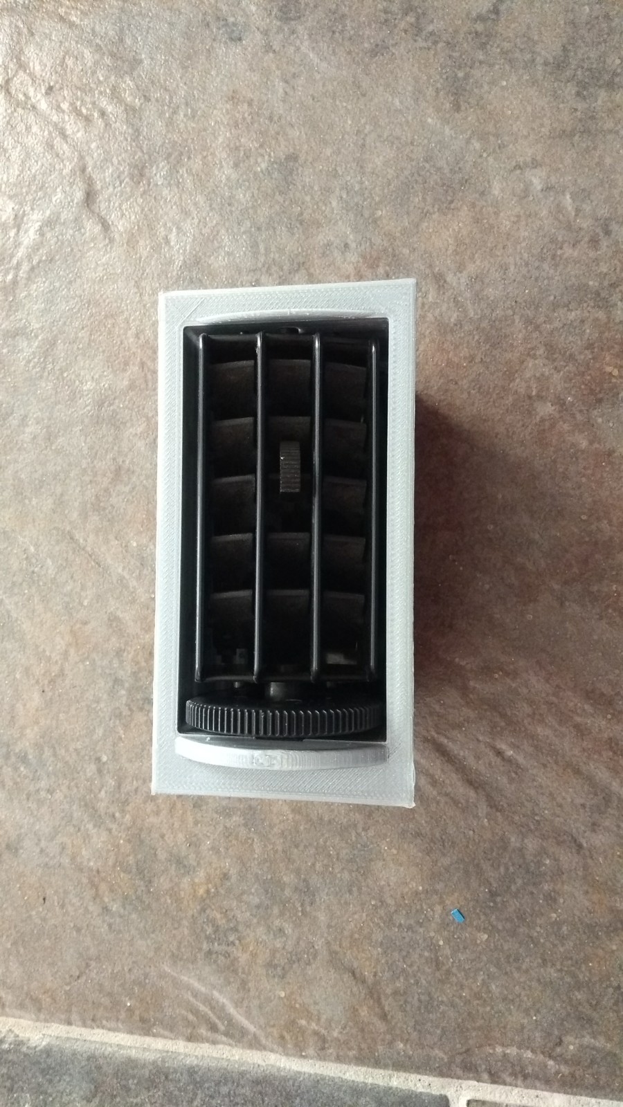

voorbeeld nav dit topic: http://www.matramania.be/phpBB3/viewtop ... =17&t=3402
- pook4.jpg (140.36 KiB) Viewed 13854 times
Ziet er goed uit.
Primer, spuiten en plaatsen.
ja............ zie........... primer op PETG.............. soms moet je dan toch andere materialen kiezen

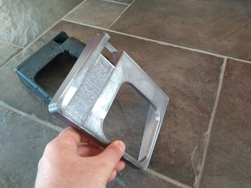

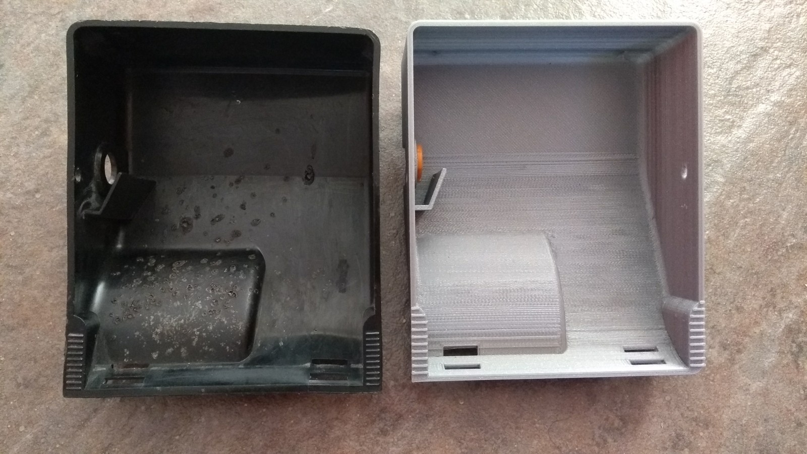

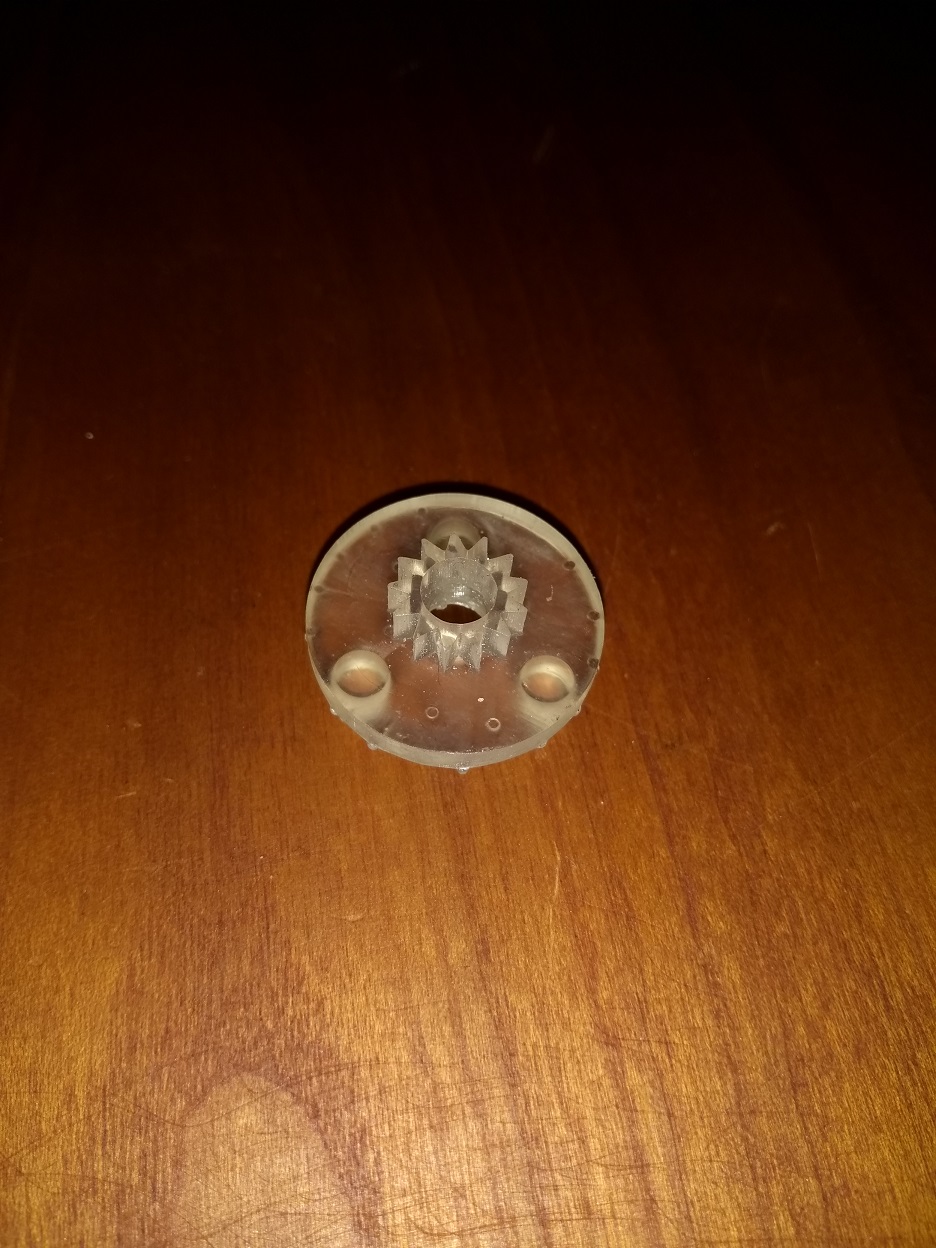

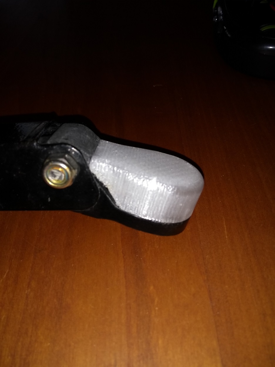

Kapje voor ruitenwisser is ook beschikbaar, nog kleine aanpassing maken, maar dan zie je geen verschil meer.
printer op basis van hars is een mooi ding, wellicht minder geschikt voor de delen van o.a. de Matra.
Misschien combinatie van meer materialen. Wat je merkt is dat het net iets te zacht blijft, deel is wel hard en stevig, maar bijvoorbeeld
met de tandwieltjes van de spiegel op de asjes, vreet het materiaal in elkaar. Misschien te hoge wrijving. Mooi combi zou zijn de plaatjes met asjesv an hars en de tandwielen van PET, daar ben ik momenteel mee aan het testen.
