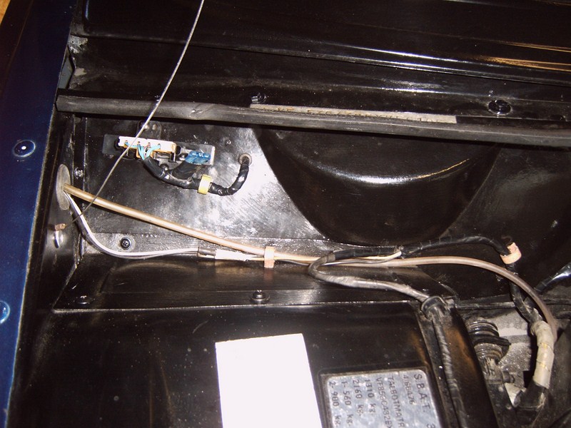

Hier de plaats waar ik de Nissan ventilatorweerstand geplaatst heb. Ik heb drie snelheden gebruikt daar de originele schakelaar maar drie standen heeft. Snelheid 1 van de Nissan ventilator is niet in gebruik genomen.
plaats van de regelweerstand [800x600].JPG (118.42 KiB) Viewed 8996 times

Keurig toch !
Goed opgelost zonder extra electronica.
De schakelaar hangt daar lekker fris,.
Dat is prima want ze worden warm.
Het totale stroomverbruik is bij de Nissan motor ook een stuk minder.
Weer een stukje ontlasting van het Murena electra circuit.
Ja dat is mooi gedaan godfried.
