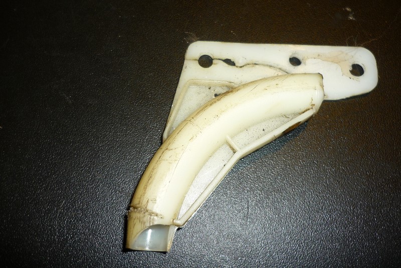

Het is dan wel handig dat de afgebroken delen erbij zijn ivm de maatvoering

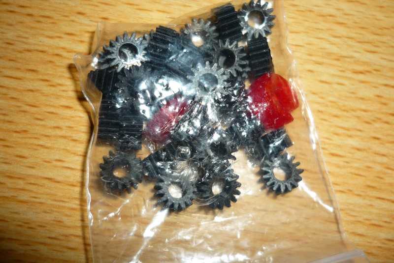

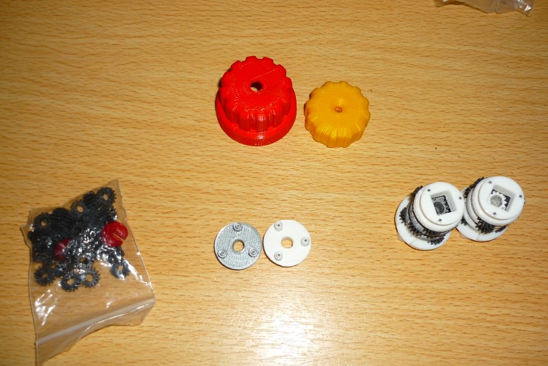

Herman had de tandwieltjes bij tijdens de meeting van afgelopen weekend .
Zien er degelijk uit, hopelijk zijn ze stevig genoeg om de spiegel te bedienen.

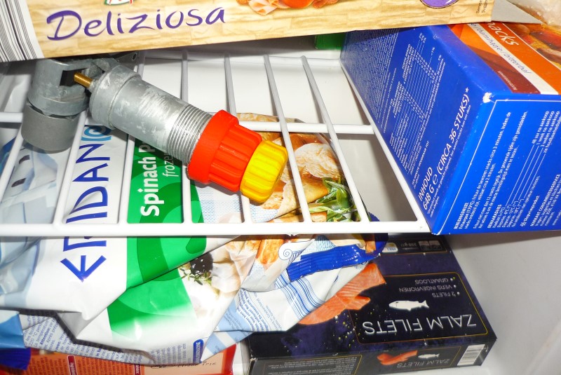

Re: 3D printer, een echte uitkomst
Ik zal vd week even zoeken of ik de defecte stukken nog heb, anders haal ik wel een complete uit elkaar.
Deze dingen breken standaard af.
Best is een versterkte te hebben.
Laat het je weten.
Laat het je weten.

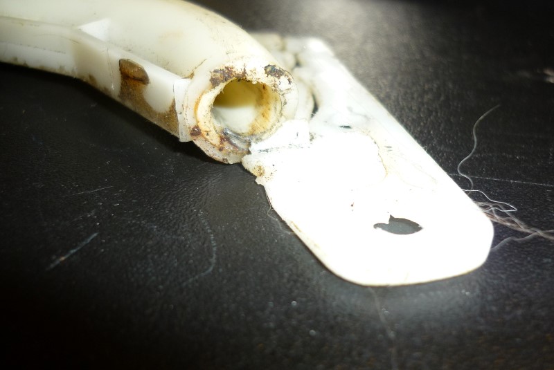

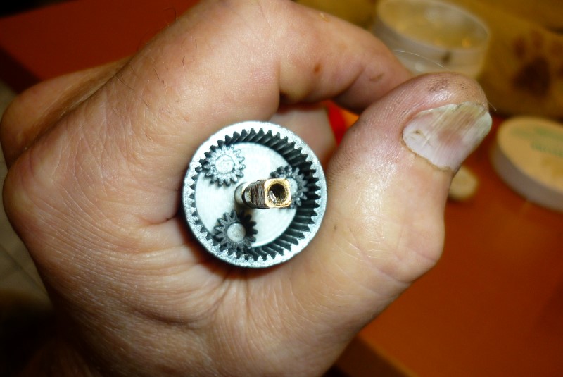

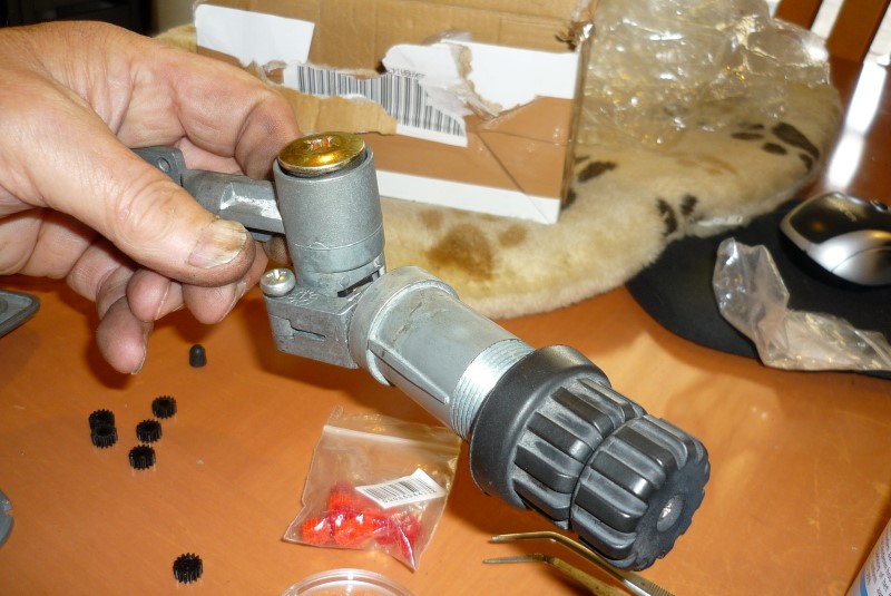

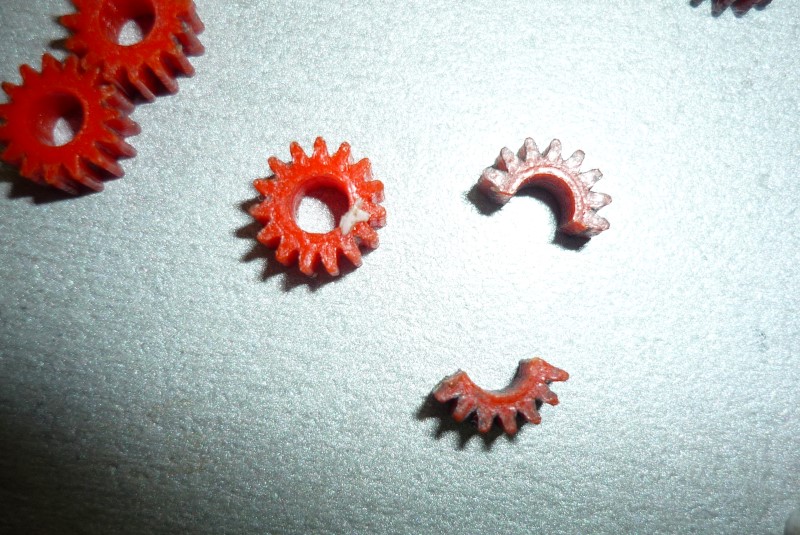

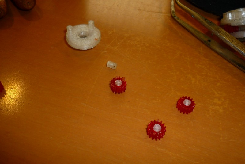

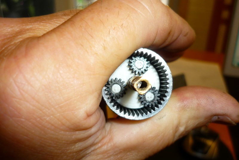

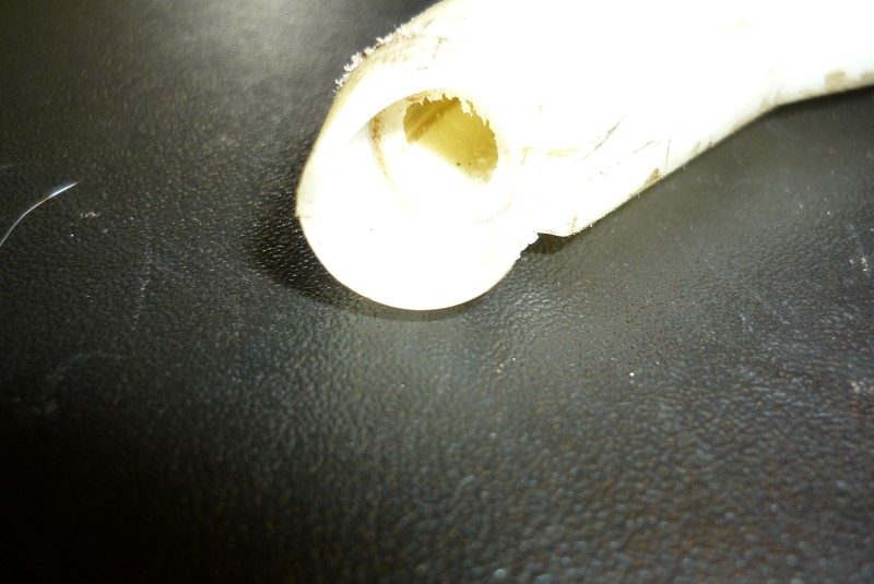

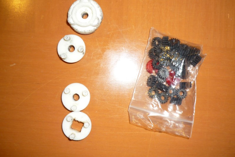

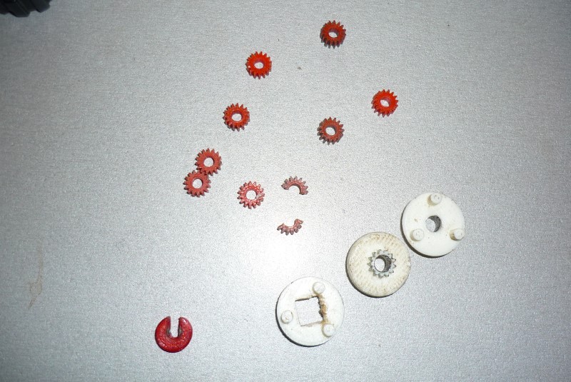

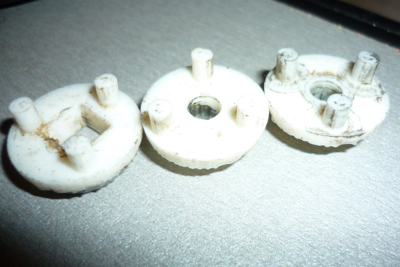

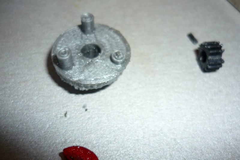

Inmiddels heb ik een afgebroken part uit elkaar gehaald (Zie foto's).
Ik ben bang dat deze niet representatief genoeg is als voorbeeld.
- P1080693 (Custom).JPG (83.24 KiB) Viewed 14962 times
- P1080692 (Custom).JPG (92.64 KiB) Viewed 14962 times
- P1080691 (Custom).JPG (163.64 KiB) Viewed 14962 times

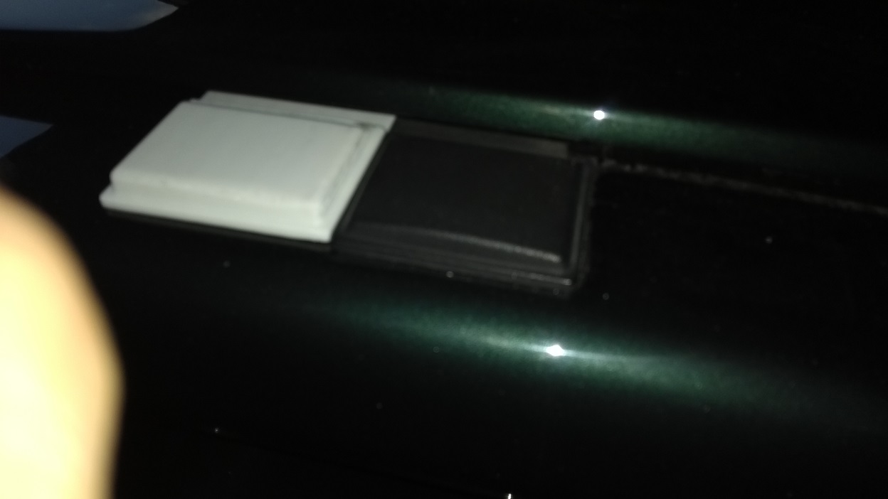

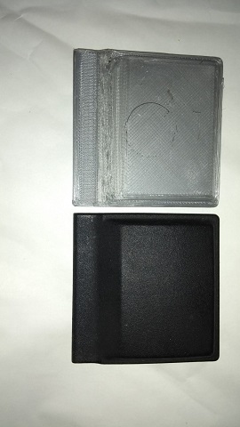

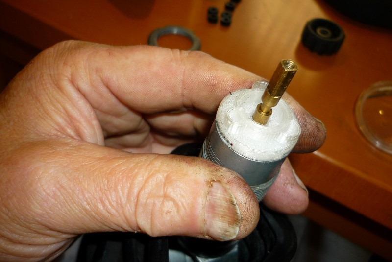

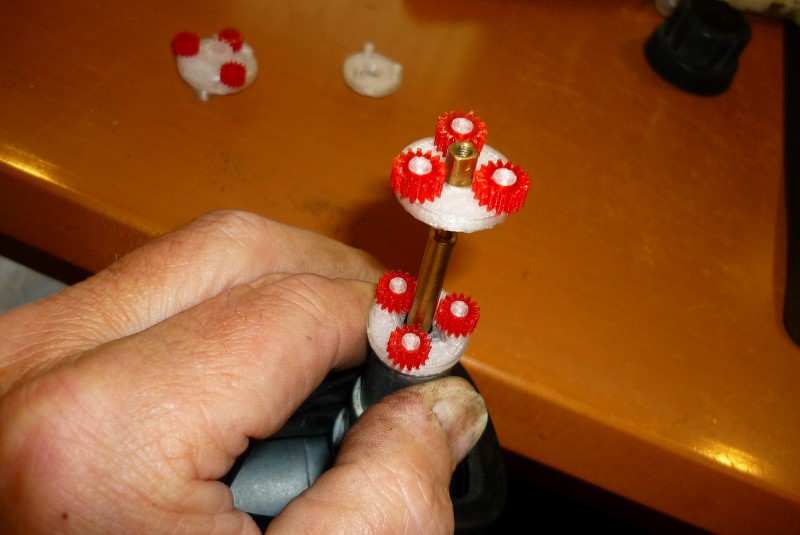

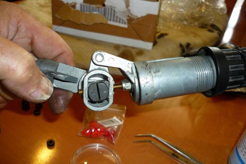

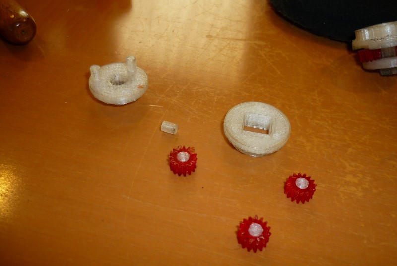

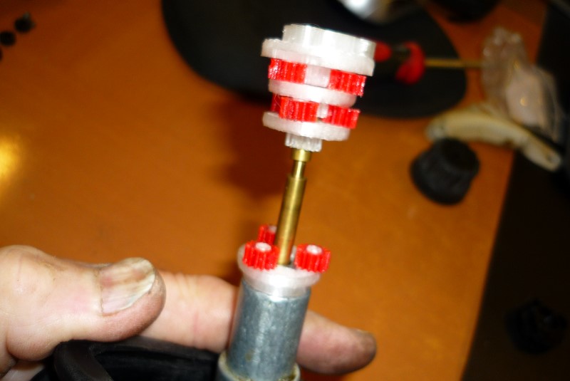

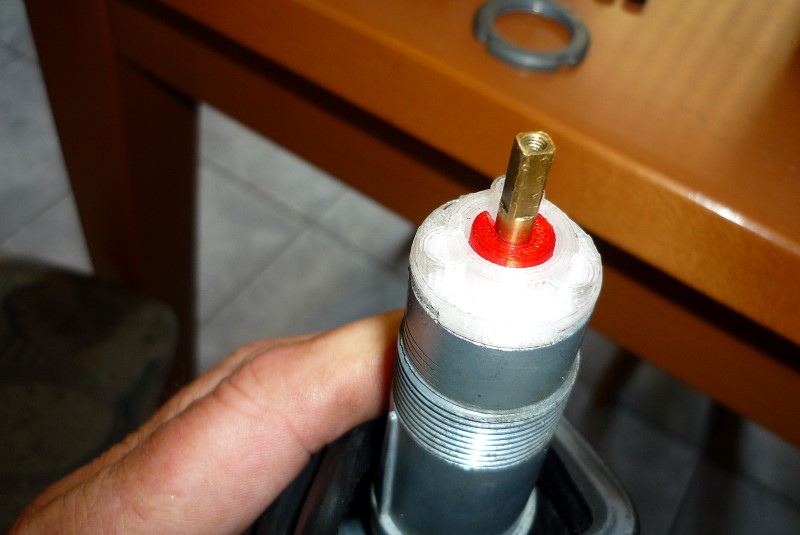

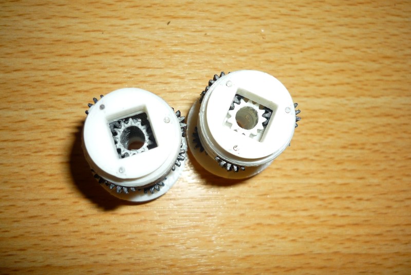

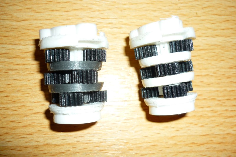

Heb even de sloopspiegel opgedoken.
Heb het door Richard gemaakte doorzichtige plastic (was dit pet?) gemonteerd.
Dat voelde het soepelst aan. Eerst gekeken of alles soepel gleed en met een zoet vijltje de gaatjes een braamvrij gemaakt. Daarna zaak opgebouwd.
Ik heb geprobeerd de tandwieltjes wat zwaarder te belasten.
De pennetjes die de tandwieltjes houden braken vrijwel gelijk af. Ik heb de andere set geplaatst en die houdt beter stand tot nu toe.
De tandwielen zijn in ieder geval sterk genoeg.
Deze set staat nu op test.
Een paar keer per dag draai ik de spiegel 360 rond.
Dat ga ik de hele week doen.
Als dat volhoud dan is het absoluut wel OK.
Hoe vaak dat doe je dat immers in real life?
Je moet niet combineren met onderdelen uit de oude units.
Als geheel geplaatst werkt de 2e set super ondanks dat die ruwer aanvoelde.

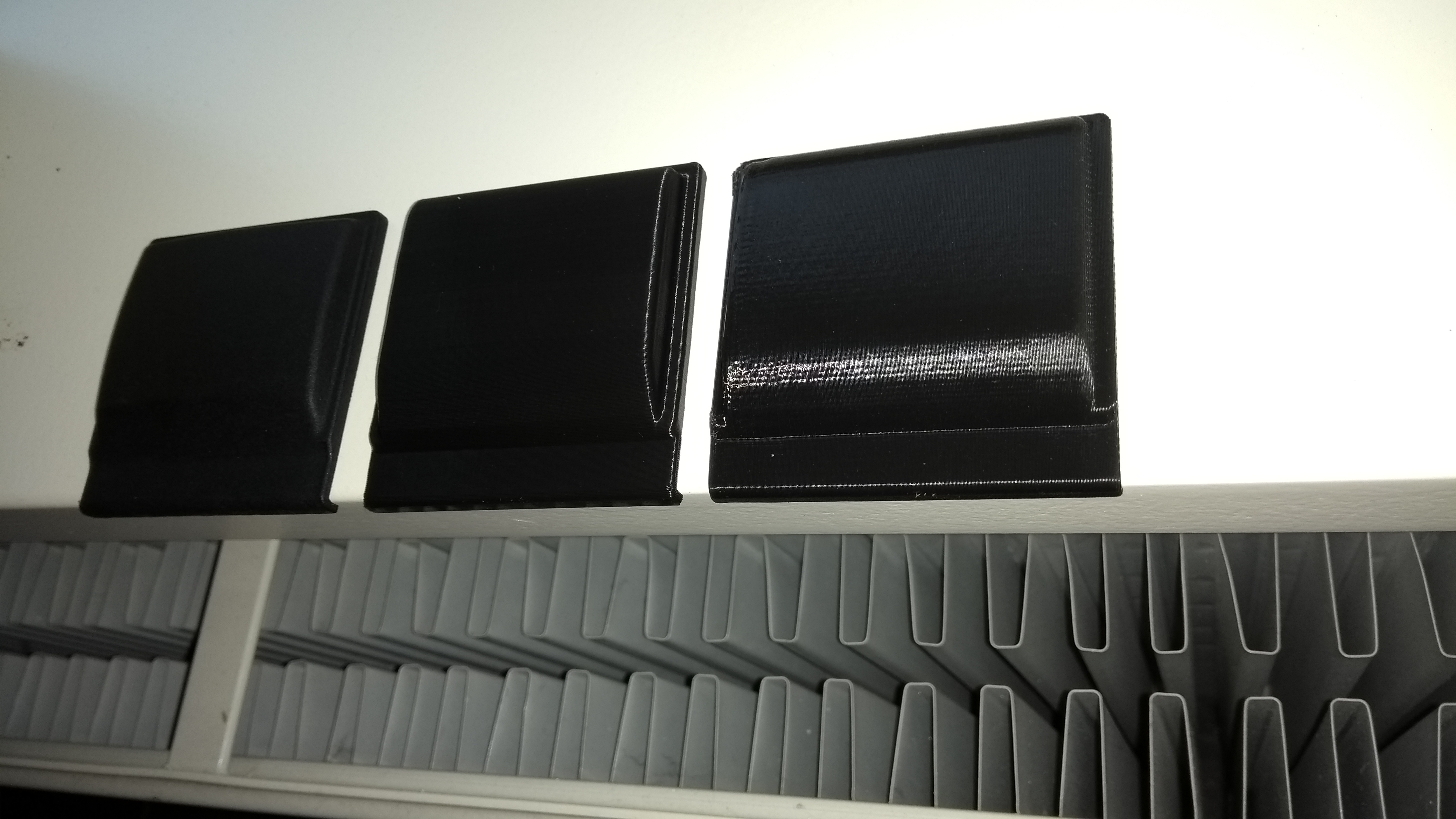

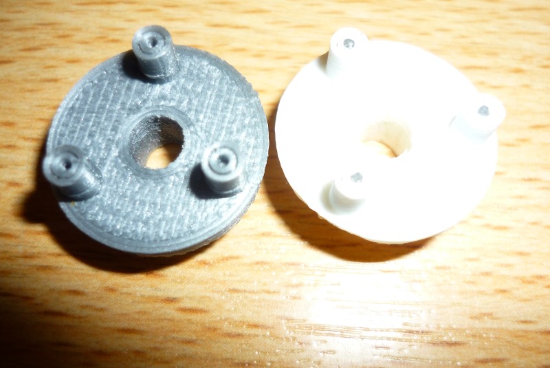

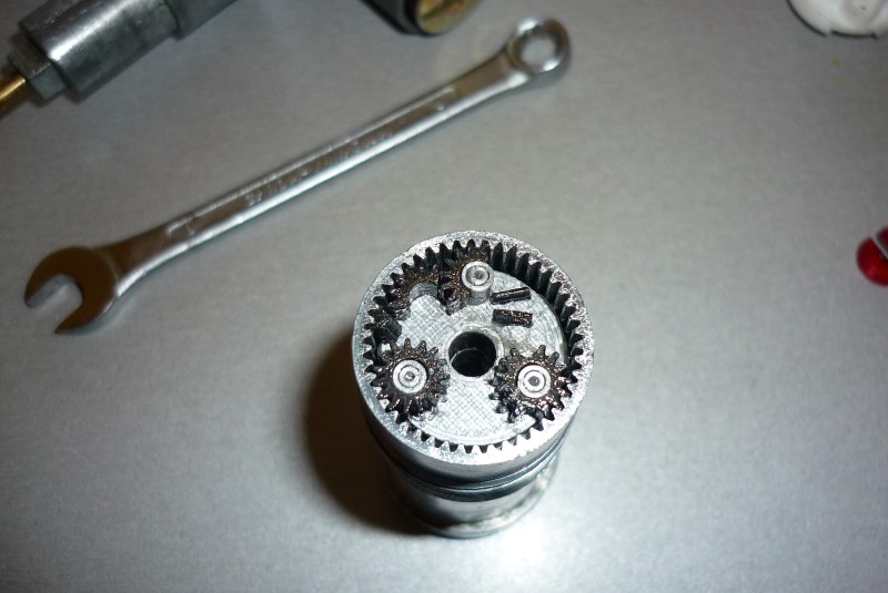

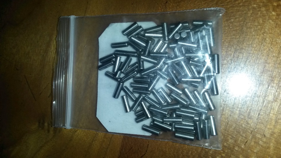

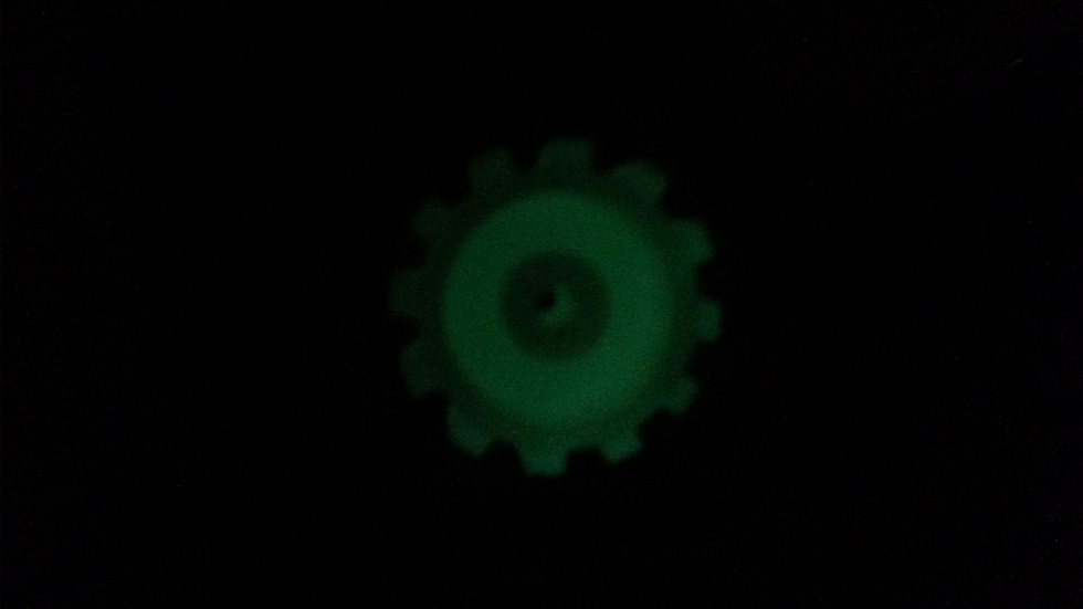

klopt mijn ervaring is inmiddels dat PET (de licht doorzichtige) te broos is voor toepassing in de asjes. PLA is harder, maar kan slechter tegen hoge temperaturen. Ik ga ze ook nog uitrusten met stalen kern in de asjes. Geen idee hoe warm het in de spiegel wordt als de zon er een dagje op staat. Inmiddels ook verder met PCMAX dat is het beste van alles, maar lastig printen. Toch heb ik het onder controle lijkt het. Dit is niet van origineel te onderscheiden. Moet nog een set volledig maken, dan kan dit ook worden getest. Tussentijd de knoppen even aan het reproduceren, zie hier het eerste testje in 'glow in the dark' stijl
- GlowInTheDark.jpg (47.22 KiB) Viewed 14955 times
- pcmax.jpg (137 KiB) Viewed 14955 times
- asjes.jpg (197.96 KiB) Viewed 14955 times

De plastic buisjes in de bocht zijn verlijmd en zitten enorm vast.
Bijna niet los te krijgen zonder de boel te beschadigen.

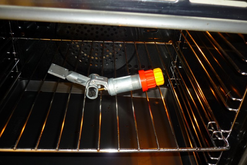

Na alle dagen diverse keren de spiegel belast gedraaid te hebben heb ik hem maar is in de hete zon gehangen.
De asjes geen probleem
2 dagen in de zon faalde 1 van de tandwielen.
De hitte zal de boel waarschijnlijk toch parten hebben gespeeld.De asjes geen probleem

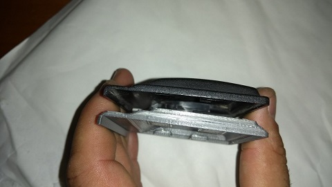

- 20170622_215538.jpg (150.65 KiB) Viewed 14856 times

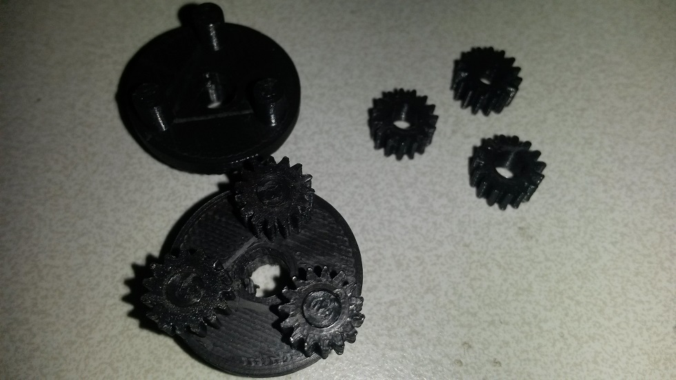

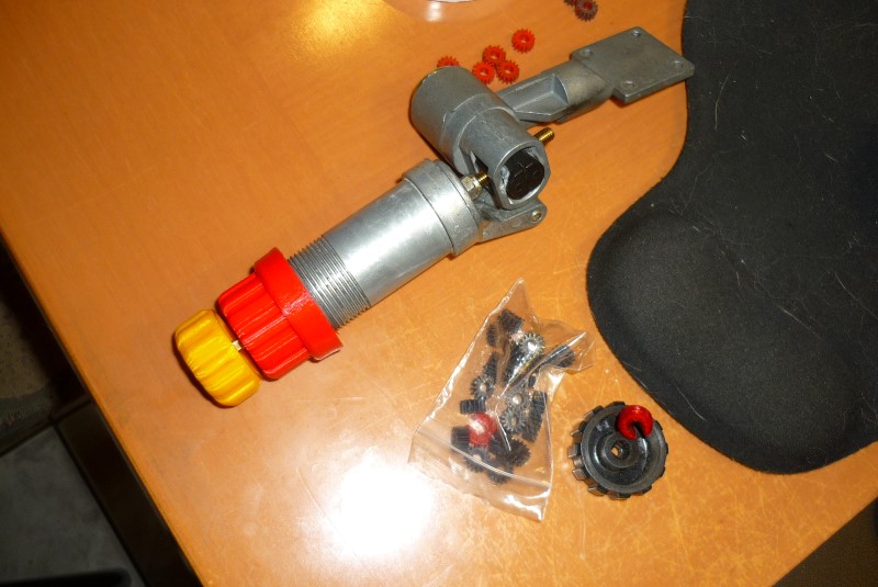

Richard is weer goed bezig geweest.
Ik heb weer een aantal binnen om te testen.
Kun je even toelichten wat de diverse kleurtjes zijn?
De tandwieltjes zullen wel allemaal versterkte versie zijn.
Ook zie ik met metalen asjes en dubbele lagering?
- P1080764 (Custom).JPG (136.82 KiB) Viewed 14835 times
- P1080763 (Custom).JPG (148.92 KiB) Viewed 14835 times
- P1080762 (Custom).JPG (105.83 KiB) Viewed 14835 times
- P1080761 (Custom).JPG (108.02 KiB) Viewed 14835 times
- P1080760 (Custom).JPG (120.49 KiB) Viewed 14835 times

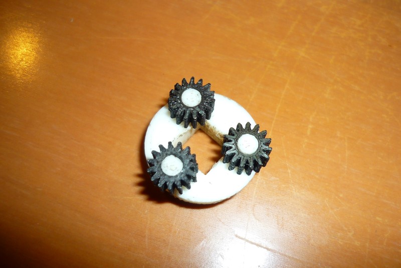

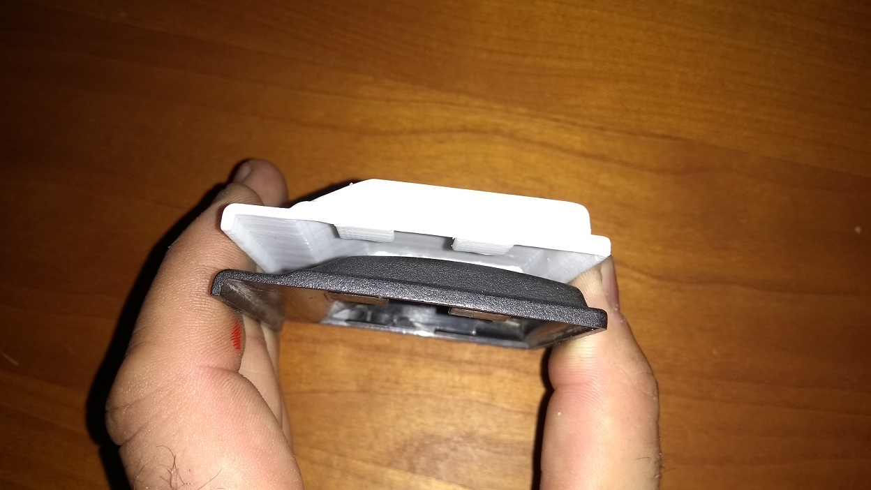

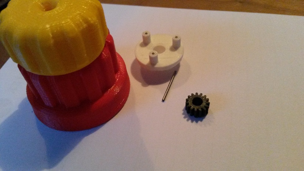

ik denk ik stuur e.e.a op
zwart is pc max (ik noemde het eerder polymax, maar dat is een tik fout). dit zou mechanisch het sterkst moeten zijn, dus misschien dat die de zon wel overleven. Er zitten 2 'transparante' rode clips bij, dit is PET.
Wit, grijs, geel, rood is allemaal PLA, zo heb je wat extra spullen.
Ik heb de asjes verstevigd met een 1mm rvs pinnetje, misschien is het daarmee wat steviger, als was dat volgens mij niet echt nodig.
veel test plezier
veel test plezier

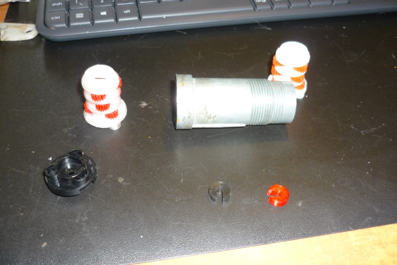

Om de asjes van puur PLA verder te testen heb ik de oude set gebruikt (die heb ik grijs gedraait).
Ik heb daar de tandwielen van pcmax op gezet. De tandwielen zitten wel iets strakker dus flink in de Vaseline gezet. Ook de hip gekleurde draaiknoppen geplaatst. We gaan weer is flink draaien een tijdje en als het weer niet meewerkt zal ik de oven is zachtjes er op los laten.
Weer even een update.
De versterkte PLA met de hardere tandwielen geplaatst.
Veel gedraaid maar in de oven op 50 graden ging het fout. Dat kwam omdat het versterkte asje er de brui aan gaf. Dit plaatje vervangen door de oude PLA onversterkt.
Daar de geharde tandwieltjes in gedaan. Deze verschillende keren opgewarmd maar ook in de vriezer op -18 gehad. Dit is naar mijn mening de beste combinatie.
Plastic wieltjes onversterkt PLA en tandwielen het hardere PC max
Ook de hip gekleurde wieltjes doen het super en het slotplaatje van PET geeft ook geen problemen.
Het is wel belangrijk de moer die het spul samenhoud niet te zwaar aan te draaien.
Betere tests kan ik me toch niet wensen ! Super bedankt !
De borging idd niet te straks aandraaien dat scheelde bij mij ook. Losjes aandraaien en dan weer ietsje losser zetten
De tandwieltjes passen ook op origineel, dus die combinatie is ook te maken, de mijne hebben 1 tandje minder.
Om de hobby betaalbaar te houden en al het werk een beetje terug te verdienen zal ik ze ook aan gaan bieden.
Leden met interesse laat het mij rechtstreeks weten, dan maak ik een prijsje.
Eindelijk een weer een product waar alternatieven voor zijn, van de Simon prijzen val je toch van de stoel !

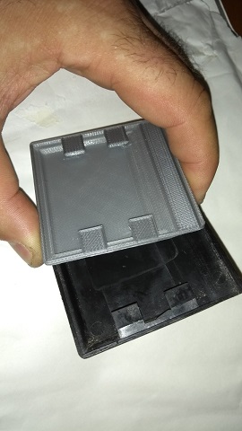

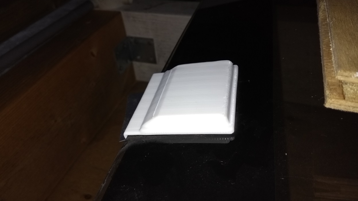

mbt tot de kapjes voor de achterklep, ik heb even een snel testje gedaan. Als ik me even kwaad maak moet dat wel lukken.
Ik moet even een klep voor de dag halen zodat ik kan passen.
- kapje3.jpg (40.05 KiB) Viewed 14779 times
- kapje2.jpg (29.6 KiB) Viewed 14779 times
- kapje1.jpg (34.31 KiB) Viewed 14779 times
Dat ziet er al goed uit.
Zwart PLA lijkt me de juiste keuze voor deze dekseltjes
Het moet iets buigzaam zijn bij de lipjes.
klopt, ik maak eerst eens een opzetje, dan kan ik gaan testen en de kleur zoeken. het geprinte heeft structuur, dus ik denk ook dat je dit zult moeten schuren en spuiten

Ik heb de afdekkap zover dat hij denk ik klaar is voor gebruik. Moet nog even even een beetje vogelen met het printen er van. Ik print hem nu op de zijkant. Dit omdat ik enerzijds een mooi glad oppervlak wil hebben. Anderzijds zitten er veel ronde kanten aan die ook zo hun eisen stellen. Voor nu is het even prima denk ik. Hij is niet helemaal gelijk aan het origineel, het meest valt dit op aan de bovenkant. Origineel is iets bol, de mijne is plat. Het was zoeken naar een compromis zodat hij hoog genoeg is om de scharnier schroef te herbergen maar laag genoeg om het dak niet te raken als de klep wat hoger ligt (zoals mijn Kiefer klep). Denk niet dat dit opvalt als je het niet weet. Zal ik er 1 opsturen ter beoordeling ?

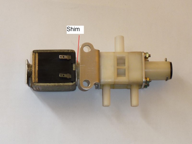

Ook ben ik bezig met de vacuum klep van de lampen. Volgens mij zijn daar bij iedereen de oogjes van af, dus leek mij ook wel handig, Hier is het even zoeken een manier om het goed lucht dicht te krijgen, dat is nog een uitdaging, maar dat zal na veel proberen ook wel goed komen denk ik.
- vacuum.jpg (19.28 KiB) Viewed 14716 times
- kapje3_klein.jpg (353.25 KiB) Viewed 14716 times
- kapje1_klein.jpg (403.21 KiB) Viewed 14716 times
- kapje_klein.jpg (449.6 KiB) Viewed 14716 times
Komt al heel aardig in de buurt.
Zouden de rondingen beter kunnen?
Een schuurpapiertje kun je natuurlijk het nog wel wat dichter bij brengen.
Ik heb ook nog diverse vacuum valves liggen met afgebroken oogjes.
Er is een oplossing voor maar dat is op zich nog een beste klus.
Een nieuwe behuizing maakt het veel gemakkelijker.
pic klumzer
pic klumzer

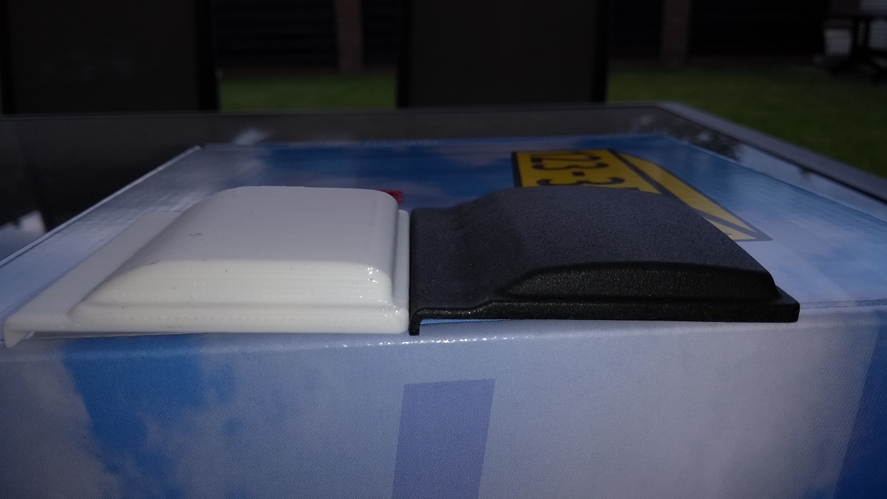

zo hij is iets ronder, wijkt iets af van origineel, iets hoger voor de stevigheid, maar ik laat het hierbij. nieuw kosten ze 20 euro, als het precies hetzelfde moet dan maar origineel. Anders gaat het mij teveel tijd en test materiaal kosten. In Zwart gaat niemand zien dat het een geprint kapje is. Op naar het volgende onderdeel.
- kapje4_klein.jpg (459.09 KiB) Viewed 14704 times
