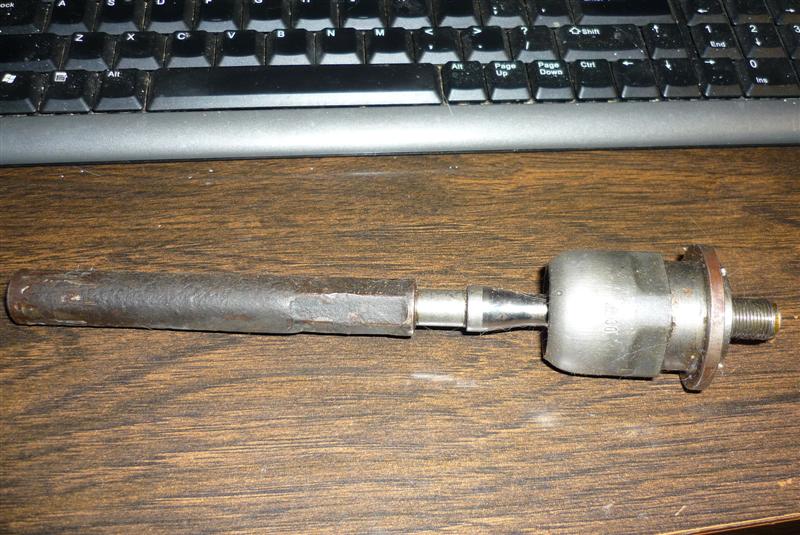

Armen zijn de QR1561s. Maar ik heb ook ergens gezien dat de QR4191s te gebruiken is. Deze is van de talbot solara. Volgens de quinton hazell website is de qr1561 230mm lang, en de qr4191s 225mm lang. Als ik mijn oude armen opmeet zijn deze 225mm.
De qr4191s staan op diverse duitse webshops aangeboden voor 15-16 euro. Die ga ik maar eens bestellen.

De QR1561S is goed, maar de solara komt bij mij met een heel andere spoorstang van 172mm.(vermoedelijk met stuurbekrachtiging).
De QR 4191S heeft rechtse schroefdraad volgens mijn programma, en is 290mm lang.
Er is veel misinformatie, dus let goed op.

Onderstaande komt van de website van quinton hazell
http://quintonhazell.de/downloads/QH6/Q ... 5-1166.pdf
Ik denk dat de lengte 225 wel goed is, als ik de foto's vergelijk van de solera en 1100/rancho.
Maar op de alle duitse webshops die ik heb gezien staat het als 290mm. ik denk dat 290mm een foutje is die overal is over gekopieerd.

De oogst van spoorstangen van diverse duitse websites: 1 (ééntje)
Ik geloof dat ze nu op zijn in duitsland. Er was één duitse webwinkel die mij belde met de mededeling dat de QR4191s nog maar één van te verkrijgen was bij zijn leverancier, en dat de QR1561S niet meer te bestellen is.
Maargoed, ik heb nu één nieuwe spoorstang. Ik ga dan maar 1 nieuwe en 1 oude monteren. De oude heeft geen speling, en de kogel zit nog vrij strak. Dit klusje heeft lang genoeg geduurt.
Wat me bij de nieuwe opvalt, dat de kogel wel erg strak zit. Als je de losse spoorstang in je hand hebt, en probeert dat te bewegen, gaat het zéér moeizaam. Toen ik het voor het eerst probeerde, lukte dat niet eens. Klopt dat?
De lengte is overgens in orde. Totale lengte is 225. En er zit een stop kraag op, die wat verder zit dan de oude. De stopkraag zit iets van 10mm meer naar buiten, dus grotere stuuruitslag. Foto's volgen.
Ik ben nu alleen het rubber kwijt wat om de spindel zit, en het dekseltje heb ik ietwat vernield bij het openen.
Inderdaad, dat gaat vrij strak, maar moet wel met wat moeite te bewegen zijn.
Dan ga je dus stuuruitslag inleveren.
Ik heb even gezocht en gevonden.
Is in goede conditie.
Als je hem nodig hebt laat maar weten.
