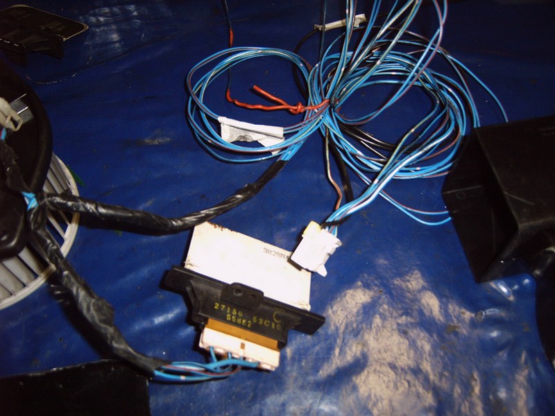

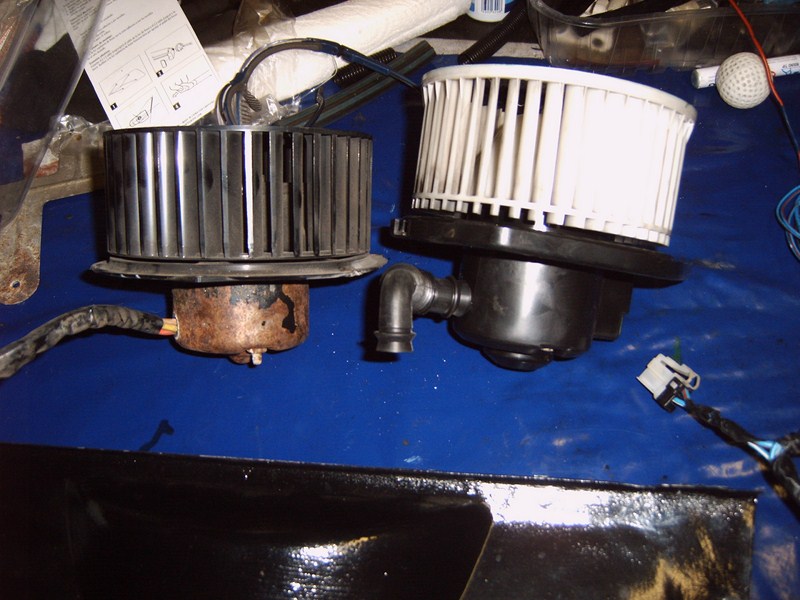

Ondertussen is het me ook duidelijk geworden tijdens een test waarom Richard het schoepenwiel van de murena heeft om-geplaatst op de Nissan ventilator.
Deze van de Nissan is gemaakt om in de andere draairichting te werken. Je zou dan denken "ik laat de motor in de juiste richting draaien", maar dat gaat niet omdat het huis waar de ventilator op staat maar in een richting zijn werk goed kan doen.

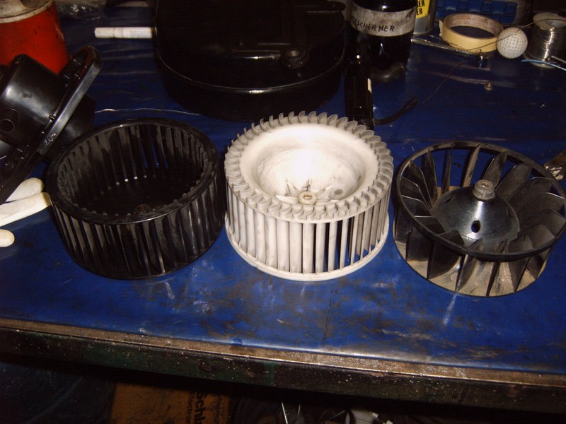

Het schoepenwiel van de bagheera kan je wel in op de Nissan ventilator plaatsen maar past ook niet omdat de asdiameter 1mm te klein is. Dit is op zich geen probleem, een ruimer van 7mm erdoor en het is in orde.
Maar het schoepenwiel is iets kleiner en lager waardoor het waarschijnlijk minder wind gaat maken.
Zie de foto.
De drie schoepenwielen. [800x600].JPG (102.38 KiB) Viewed 16041 times

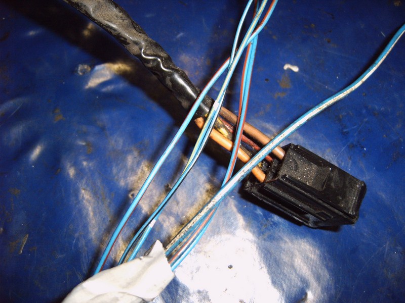

dikte veschil in aansluitdraden [800x600].JPG (112.33 KiB) Viewed 16041 times
zie de richting van de schoepen. [800x600].JPG (110.09 KiB) Viewed 16041 times
Ik zou motoras aanpassen op het Murena schoepenwiel zoals Richard gedaan heeft.
Huis en wiel zijn op elkaar afgestemd.
De 2300 toeren doen genoeg om de boel lekker door te laten waaien.

Godfried de laatste van de drie met de minste schubben zit ook op de laatstse uitvoeringen van de bagheera.
Zit bij mijn bagheera-ventilator ook gemonteerd en geeft voldoende circulatie in het interieur.
Ik vermoed dat deze van de murena ook de meeste wind gaat geven. Spijtig dat die van de Nissan niet gebruikt kan worden anders had ik die geplaatst, deze is veel sterker gemaakt.
Die rechtse komt ook van een bagheera maar omdat deze kleiner is in diameter en hoogte ga ik hem niet gebruiken in mijn murena.

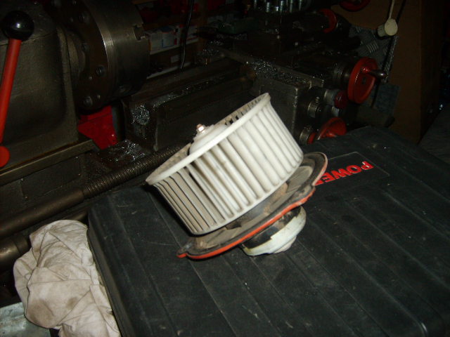

Godfried, ik heb er nog één liggen van een suzuki samurai het schoepwiel is 13,5 op 6,5 hier een foto er van.
Harry,
Deze is waarschijnlijk wel bruikbaar. De schoepen zitten in de goede richting, zijn het zelfde zoals deze van de murena zo te zien.

Die Nissan ventilator is een hemelsbreed verschil. Nu moet ik de riem omdoen want die blaast me uit mijn zetel. Mijn haren ben ik al kwijt. :lol:
Indien iemand een elektrischschema nodig heeft voor de aansluiting op de murena dan hoor ik het wel.
