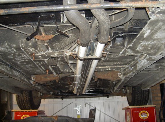

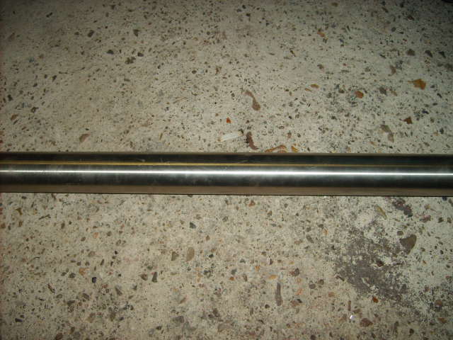

Wat is het probleem?? De buitendiameter van de slang is 35mm maar de binnendiameter zal minder zijn, een goed spanring en het is ok.Remco007 wrote:Oetker,
Ik kom toch niet verder dan 32mm. De slang is dikker maar volgens mij de buis niet.
Wat kost die slang de meter en waar te koop??
Inderdaad Jean 530, daar had ik nog niet aan gedacht, maar in de S zit een koper radiator, dus het zou geen probleem moeten zijn.
Ik denk dat als ik het koper gescheiden houdt van de andere metalen, er eigenlijk geen probleem is wat dat betreft.

Oetker dacht dat de buis 35mm was maar volgens mij is dit 32mm. Dat was de issue.
Ik ben nu aan het zoeken naar flexibele radiatorslang. Deze zijn 32mm buitenwaarts van aluminium maar binnen en buiten met PVC gecoat. Ik weet alleen niet of dit 100 graden aan kan.

Heb het nog even bij mij nagemeten, maar het is 32mm.

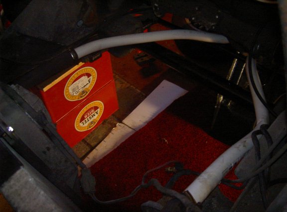

De radiateurbuizen zijn gelukt en de motor zit er weer in.
Gisteren een nieuwe accu gekocht en starten maar......
Helaas geen prut. De motor draait goed rond. Ik heb spanning op de bobine. De benzinepomp draait.
Maar hij geeft helemaal niets.
Zelf bij het intrappen van het gaspedaal of de choke merk ik geen verschil.
Volgens mij loopt er geen benzine in de carburateur. Hoe kan ik dit het snelste testen?
