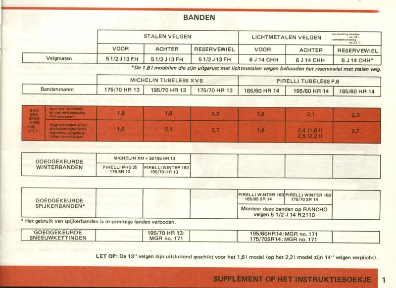

We vond ik dat bij 120 het stuur een beetje unheimlich aanvoelde. Ik durfde niet te veel aan het stuur te trekken. Wat zal dit zijn? Stabilisatierubbers misschien?

Bandenspanning achter 2.5 bar (dat luistert nauw)

De bandenspanning achter was wel te laag. 1,5 en 1,8 bar. Ik heb deze omhaag gezet naar 2,2 bar maar daarna nog niet gereden.
De spanning voor was nog goed, ongeveer 2 bar.
Als de bandenspanning achter zo veel uit maakt snap ik het wel.
Voor heb ik meestal 1.8 bar soms 1.9 bar en dat is perfect.
Achter reed ik de oude banden te zacht, maar de banden waren aan het eind.
Als ik die op de voorgeschreven druk zette was het als een plank.
Met de nieuwe banden gaat het prima op 2.5 bar
Hier de voorgeschreven druk.
Het luistert vrij nauw.
Als de banden te zacht zijn achter, word het uitbreken op hoge snelheid.
