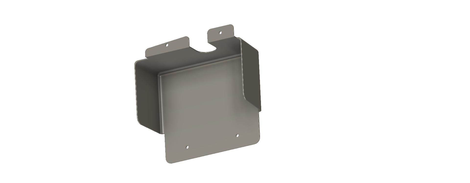

Ik heb hem alleen even getekend ivm het topic van Martijn onder gezocht. Heb hem dus niet geprint. Origineel is het beste maar als je hem in plastic wilt is dit een prima alternatief verwacht ik

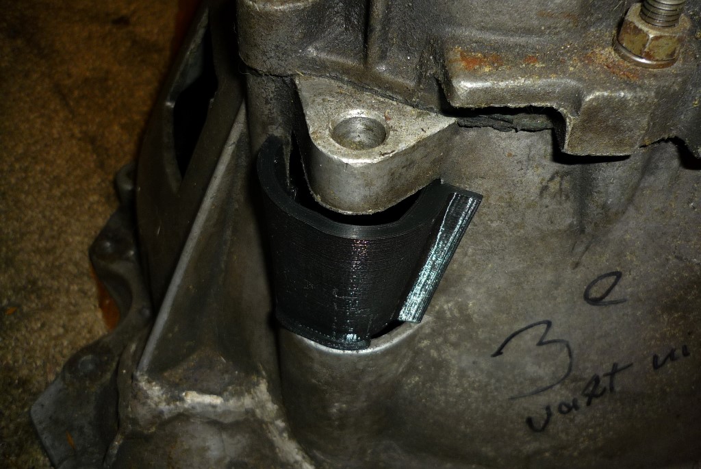

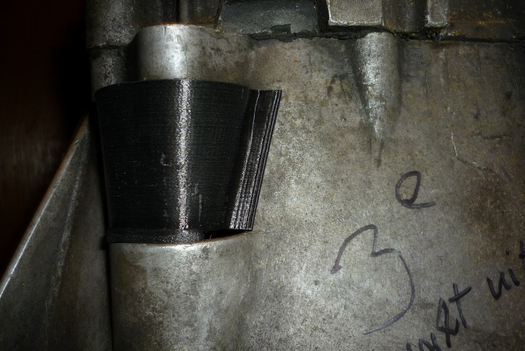

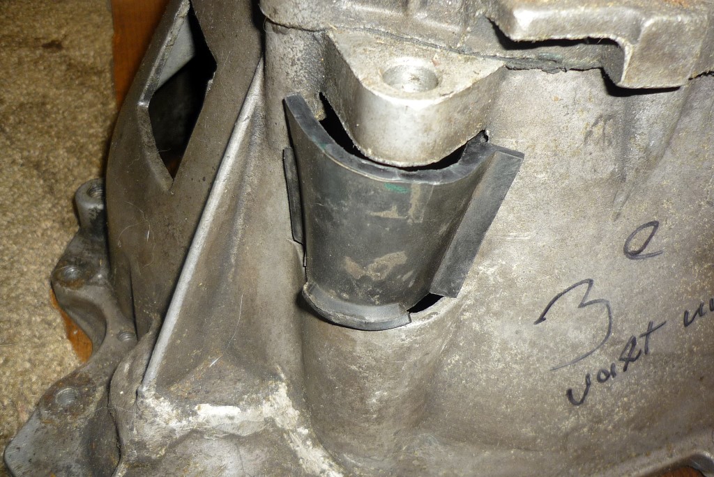

Ik heb van Richard wat zaken binnen gekregen om uit te proberen.
Als eerste maar is het bakrubber getest.
Heb nog wat bakken liggen en zo zat het oude rubber. Nieuwe geprinte rubber er op geschoven en dat zit zo, Waterdicht is het niet maar volgens mij is de bedoeling dat je niet per ongeluk je vinger daar tussen steekt.
Ik zou er een streepje kit op zetten voor de zekerheid.

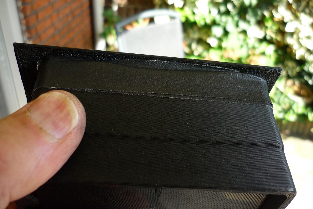

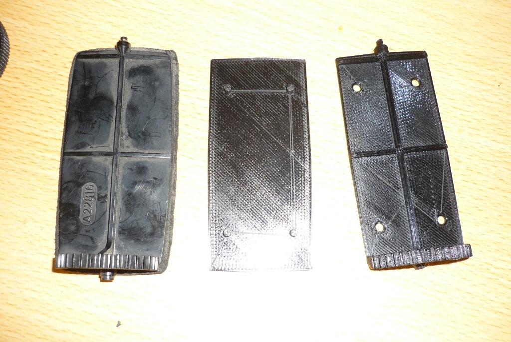

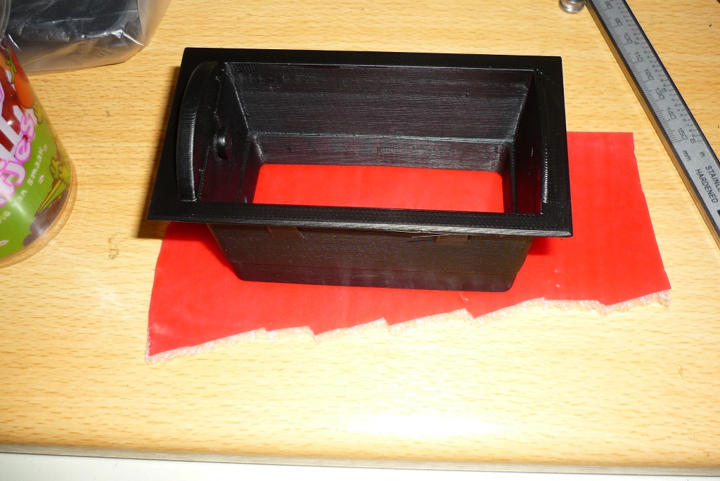

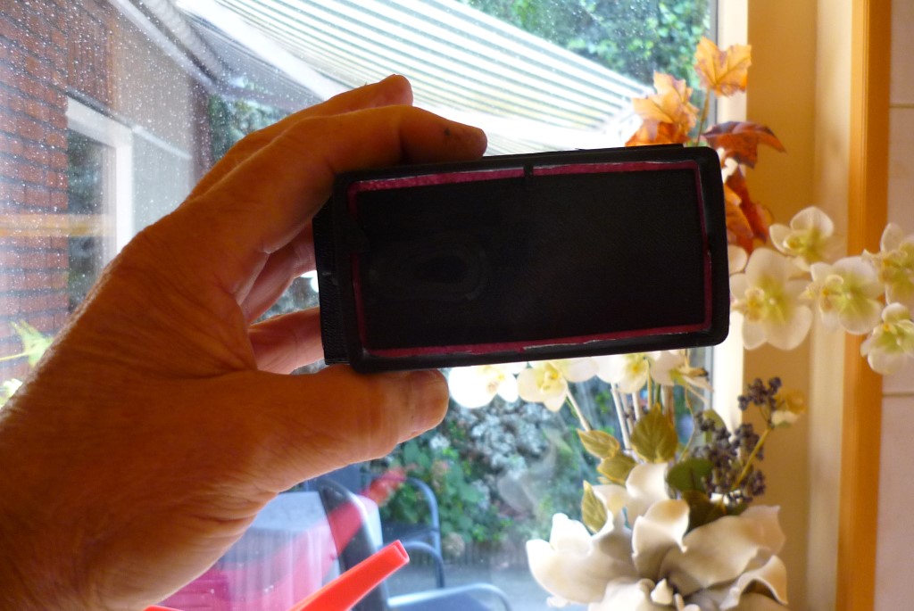

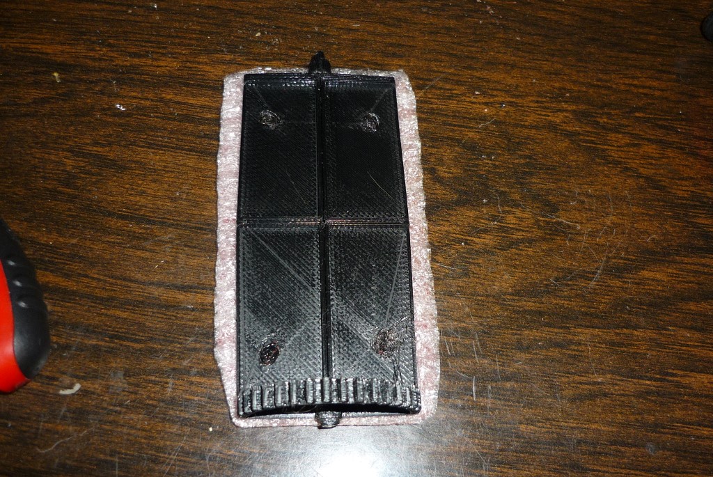

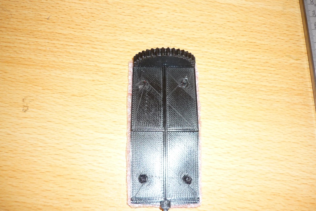

de tweede is slechts een demootje hoor, hij is (nog) niet zo stevig. De ombouw zou bruikbaar moeten zijn. Het mechanisme is een freubel werkje

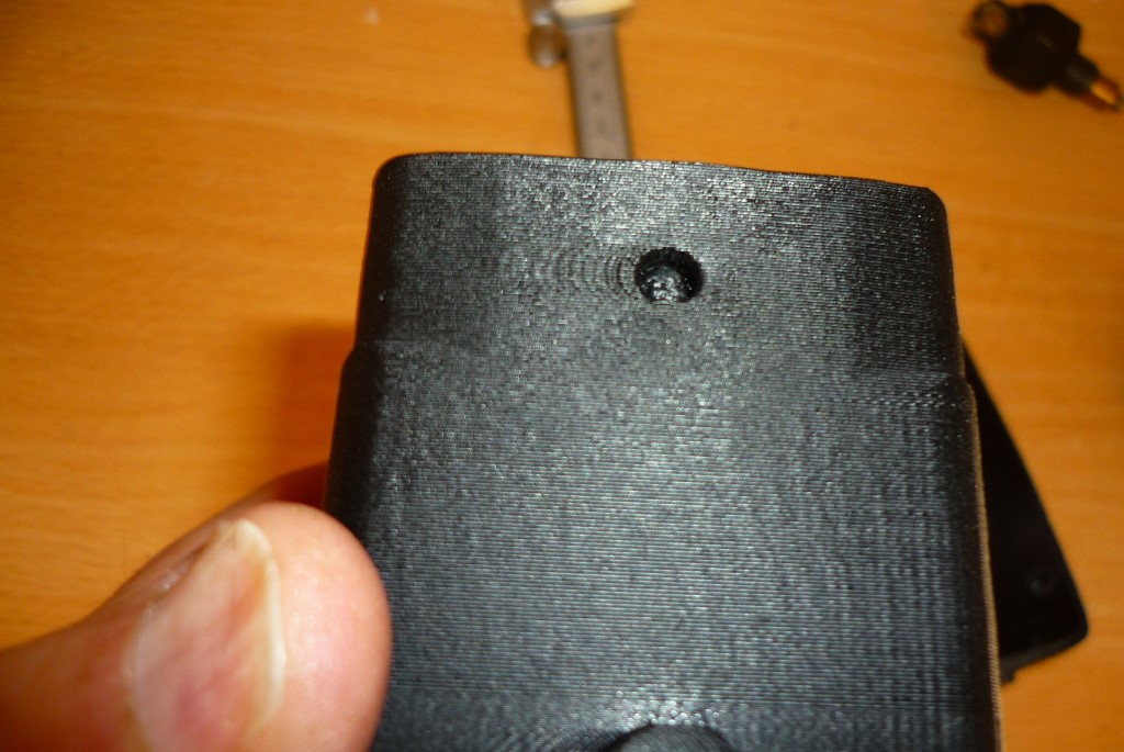

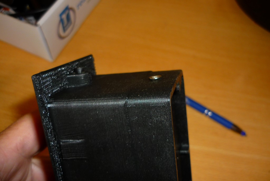

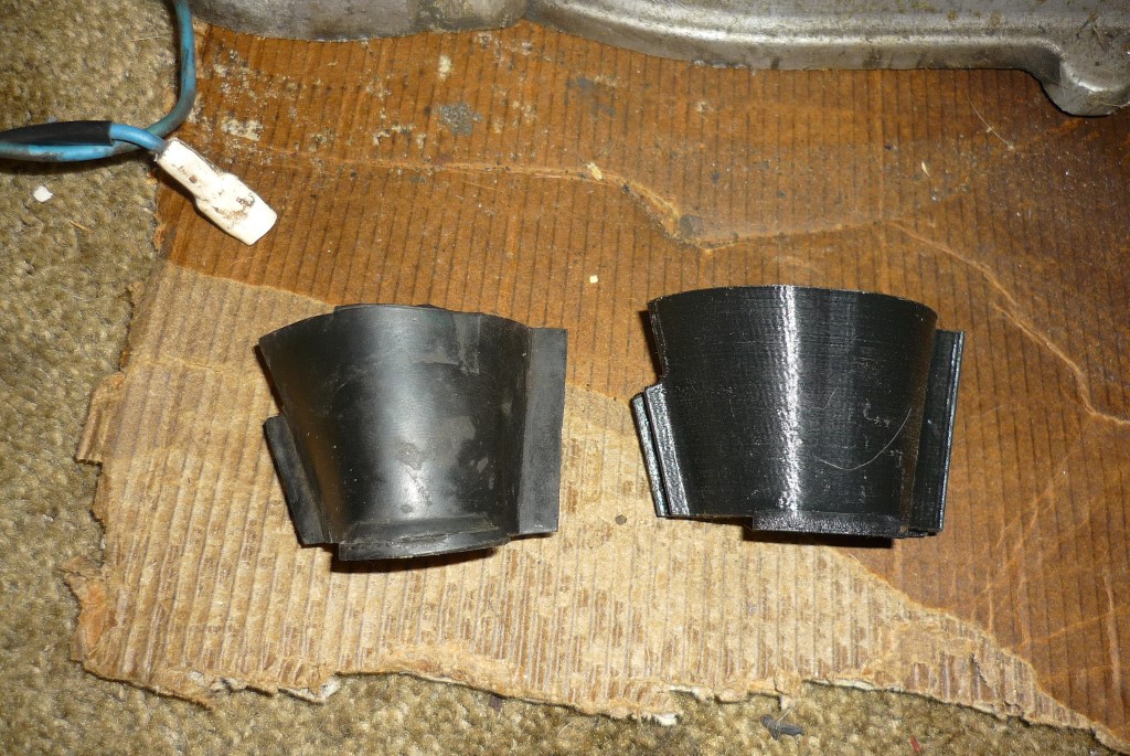

Na een kleine modificatie voldoet het al.
Ik heb me niet zo bekommerd op de afwerking.
De oude klep bij mij is niet veel zaaks meer. Oud en nieuw naast elkaar. Voor de test even een stukje parketdemping tussen gezet. (had geen mooi zwart schuim liggen). Hier moet je met de printer nog wat aandacht aan besteden.
De nok zit nog te diep.
Er zou wat meer materiaal (grotere nok) op mogen.
Hij wipt er te snel uit. Heb ik opgelost met een schroefje. Wat tape er om voor de goede bevestiging. Gemonteerd. Als ik alles met fijn schuurpapier zou opschuren zie je er niets van.
Werkt goed.

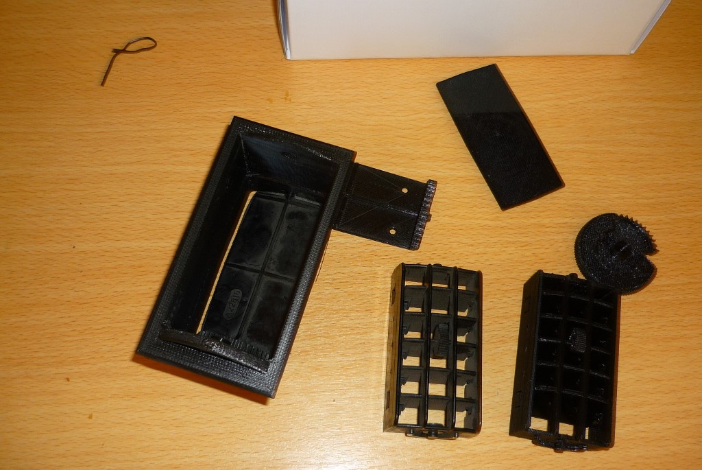

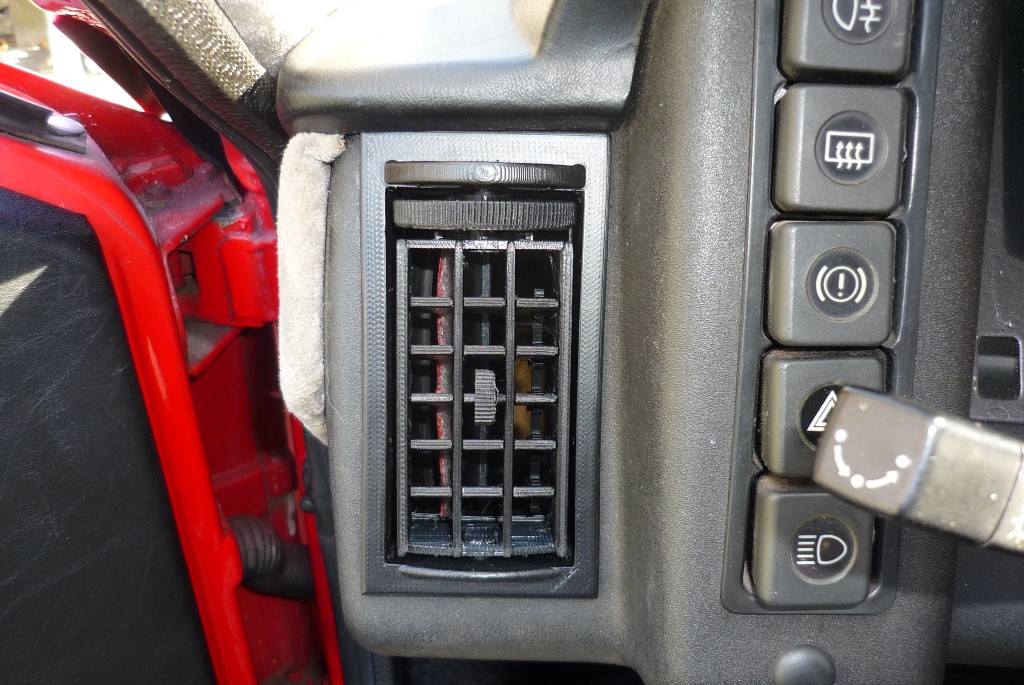

Dit was voor test even te zien.GODFRIED wrote:Dat heb je mooi opgelost. Weinigen die zullen zien dat het iets afwijkt.
Er komt vast nog een V-rooster 2.0

Re: 3D printer, een echte uitkomst

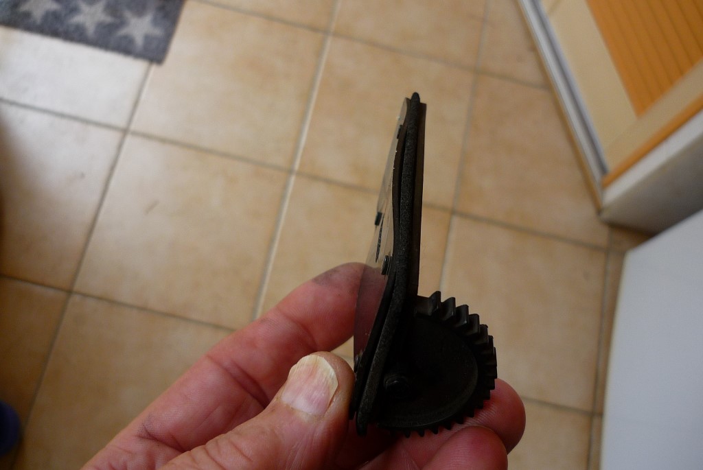

Het wieltje kan wat swieberen bij draaien. (zie filmpje.)
De binnenzijde is in de lengterichting iets groter.
Vandaar dat er wat speling zit tussen binnenwerk en buitenlant.
Het schroefje houdt het binnenwerk nu op de plaats dit geeft dan wat meer speling bij het draaiwiel.
Als ik daar een ring op het draaipunt doe wordt het wat steviger
Het werkt best goed.
