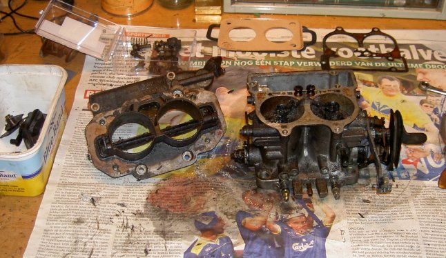

Ik zit te denken om de carburateur helemaal uit elkaar te halen en te reviseren. Heeft iemand een idee welke revisieset ik hiervoor moet bestellen?
Toch wel handig als je een oude carburateur hebt om te testen.

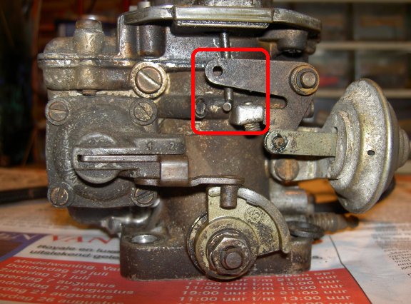

Daarna de carburateur er maar afgehaald. Onder de kap stellen is geen optie. Ik heb een paar dingen ontdekt:
Papieren pakking onder de carburateur had ik niet geplaatst. Ik dacht dat de oude dikke pakking wel voldoet maar deze is vrij hard.
De vacuumdoos (wel heel gelukkig) zat niet meer vast. De splitpen ontbrak. Gelukkig had ik deze wel over bij de oude.
De gashendel wiebelde. Het bleek dat de bevestiging op de afsluitklep een beetje los zat.
De gaskabel was van de hevel afgeschoten. Dit is mij al eerder overkomen. Heeft iemand hier een oplossing voor?
Verder alle sproeiers losgehaald en schoon gemaakt maar ik zag hier geen problemen.

De oude om uit elkaar te halen

Remco, je moet dat vacumdoosje ook eens testen of het nog goed is wand daar heb ik ook al wat problemen mee gehad.Ik heb hier 5 carburateur liggen en die hebben allemaal het vacumdoosje kapot.
Remco moet ook eens kijken naar het asje van de acceleratiepomp.
Dit kan ingelopen zijn op de schuine kant.
Op de tweede foto ziet ge het asje aan de bedieningshendel die tegen de gasklep duwt.
Indien ingelopen reageert de acceleratie een stuk langzamer.

Het asje is inderdaad ingelopen als deze normaal schuin hoort te zijn. Nu is het een soort curve. Is deze nog te verkrijgen of heeft iemand ervaring hiermee. Mogelijk kan ik iets oplassen maar ik weet niet of dit lukt.
De oude carburateur had jammer genoeg alleen een plat schijfje. Dit is volgens mij de DCNVH type.
Nee remco, dat vacumdoosje kon ik niet meer vinden toen heb ik maar een nieuwe carburateur gekocht.
Remco, het asje zit in het armpje geklonken.
Ik heb dit met een vice-grip tang gewoon 180° kunnen draaien.

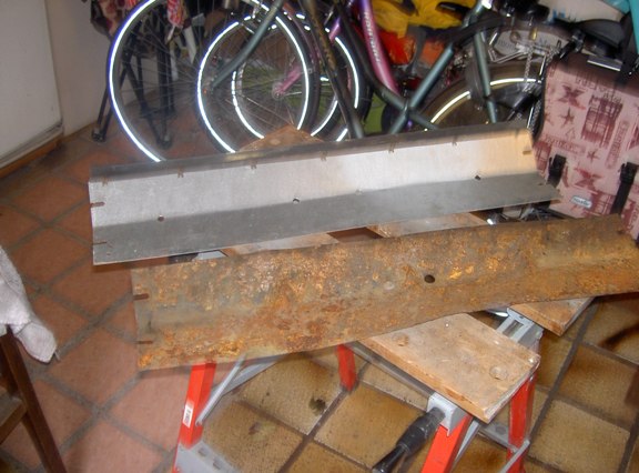

Dit wilde ik jullie trouwens niet onthouden: de nieuwe steenslagplaat van gegalvaniseerd plaatstaal.
Remco, hebt je die zelf gemaakt of gekocht.
Die heb ik zelf gemaakt Harry. Ik ben er wel trots op.
Goed gelukt Remco.
Ook de mijne is aan vervanging toe, maar heb hem nog net kunnen redden voor de roestduivel hem helemaal opgevreten had.
Hij kan nog even.
