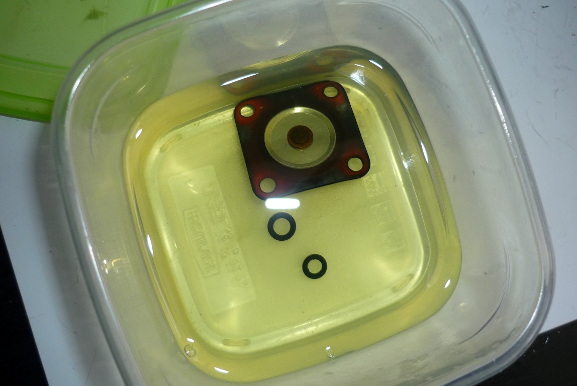

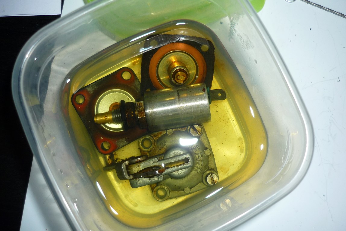

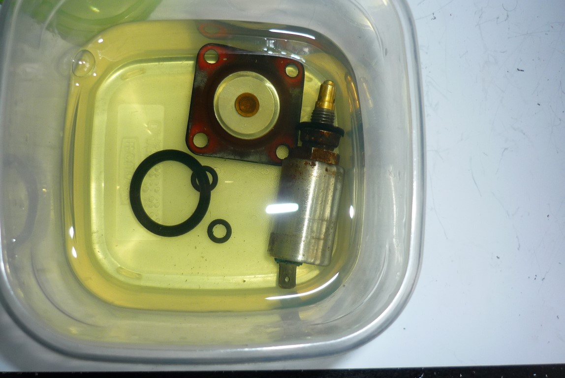

Daarom heb ik een testje in de pijplijn gezet.
I heb in wat E10 benzine diverse materialen gezet zoals carburateur onderdelen en rubbers. De kop in onze auto's is van aluminium maar dat is van moderne motoren ook het geval en die hebben nergens last van.
Testen van Benzine, aluminium en E10 en laten niet veel verschil zien in corrosief gedrag.
Alleen bij stallen voor langere tijd komt er meer vocht en de metalen tank kan dan meer gaan roesten maar zoals gezegd we hebben een plastic tank.

Voor de winterstop 1 december ga ik de effecten even bekijken (benzineslangen rubbers)..
Het potje benzine staat enigzins open voor de vochtopname te bekijken en wat het doet met de materialen die er in zitten.
Dit zal af en toe wat bijgevuld worden met E10 net zoals we doen als we tanken.

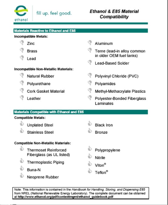

Hier in ieder geval vast een lijstje welke materialen wel en niet E10 geschikt zijn.
http://iqlearningsystems.com/ethanol/do ... bility.pdf

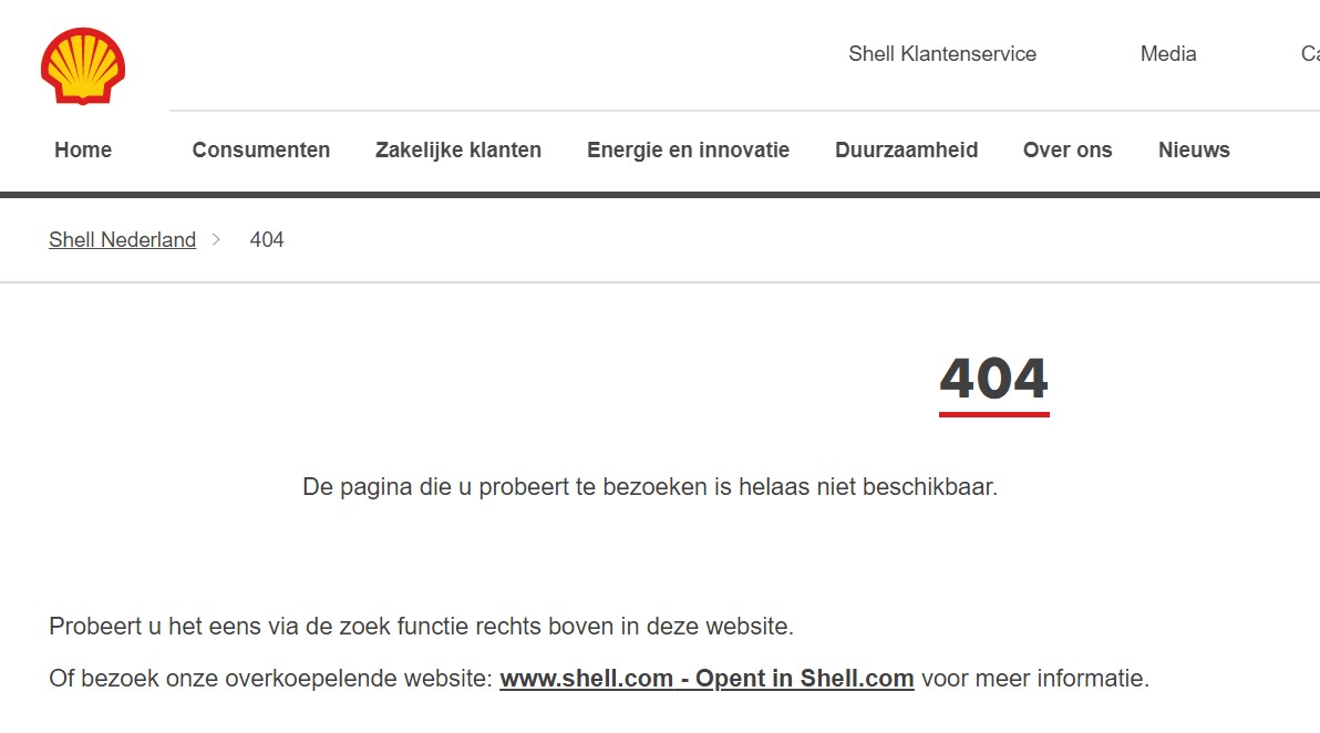

Re: E10 wat doen we in onze bolides.
Gisteren dus een link geplaatst waarin Shell zegt dat de de V-power 98 geen Ethanol bevat.
Die is dus op mysterieuze wijze verdwenen.
Werd er gelogen?
We zoeken het uit.
