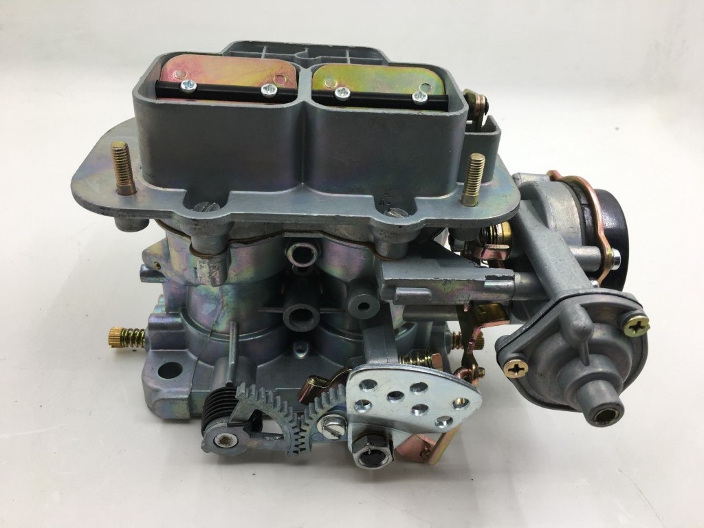

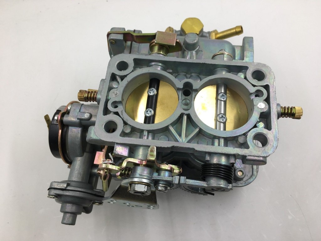

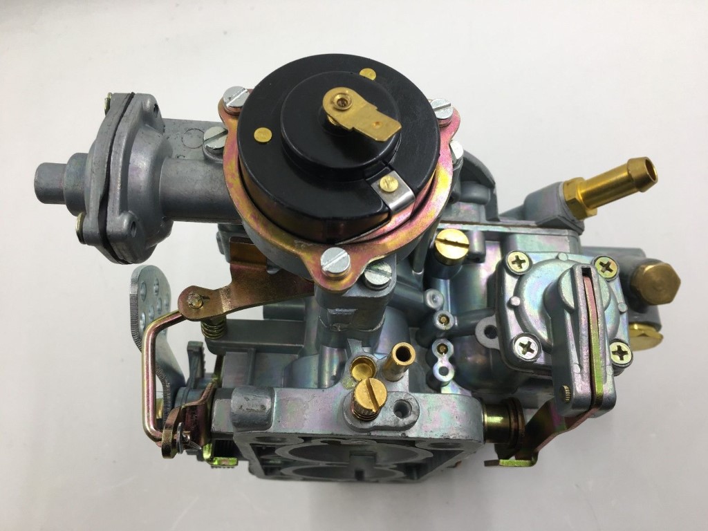

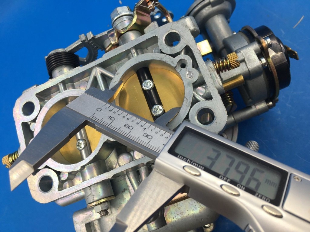

Ikzelf zit meer te denken deze carburateur een keer geschikt te maken.
Made in China maar kost niet veel.
https://www.ebay.co.uk/itm/UNIVERSAL-CA ... SwP4FaDtEr

Dat is een uitdaging. Het kan goed gaan maar ook tegenvallen. Voor die prijs wel eens te proberen.
Re: injectie ipv carburateur
Voor die prijs kan je al eens iets proberen. Geen man overboord als het toch niet zou lukken.
Maar het ziet er toch deftig afgewerkt uit, ik denk dat de kans groot is dat je het wel aan het werk krijgt.
