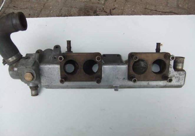

Ik zit er over te denken om een spruitstuk voor een dubbele carburateur te kopen maar heeft dit wel zin? Kan ik dan meer vermogen creeren of is dit zinloos?
Ik hoof dat iemand mij hiermee kan helpen.

Alleen carb zal niet zo veel brengen.
Meer brandstofverbruik in ieder geval wel.
Een scherpere nokkenas in combi met dit kun je wel wat pk's mee pakken.
Of er snellere nokkenassen zijn voor de 1.6 geen idee.

Heb dit gepresteerd op de bagheera motor.
Moet Herman tegenspreken: verbruik ligt beduidend lager.
Prestaties zijn minder maar voor een rustige oldtimerrijder speelt dit geen rol.
Ben tot op heden zeer tevreden over de resutaten.
Had eraan gedacht in de rustige wintermaanden m'n motor te wisselen.
Zeker nadat ik erachter kwam dat er eigenlijk maar een 1100cc motortje in m'n bag ligt.
Afstelling van motor is ook veel eenvoudiger.
Het is niet enkel vervangen van spruitstuk en carburators.
Tevens moet je de koelingen, gas- en chokekabel, luchtfilter en benzine aanvoer aanpassen.
Indien je het toch doordrijft veel succes
