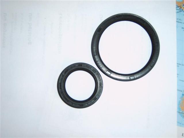

Dag matravrienden.
Ik heb vandaag mijn oliekeerringen ontvangen voor mijn murena voor de motor die aan de koppelingsplaat kant zit. Het nummer is NF692-bafudrlx37 prijs 8,16?.Aan de waterpompkant zit NF694-04844 prijs 9?90.
Die van de versnellingsbak zijn ze nog aan het uitzoeken maar dat komt ook goed.Zijn die van een bagheera dezelfde ,wie weet dat?
Het merk :corteco.
grt hendrik.
Dag Hendrik,
Geef de nummers eens die op de oliekeerringen staan!!
Hier deze van de bagheera.
Vliegwiel kant; merk, ERIKS diameter binnnen 71mm buiten 88 dikte 8mm.
waterpomp kant; merk, TAURUS diameter binnen 40mm buiten 58 dikte 8mm.
Waarom een ander merkt van deze twee olieringen!!!!!!!!!!!!!
Deze komen van volledige set dichtingen voor de motor.

Dag godfried.
De nummers van de oliekeerringen staan er tog op dat zijn ze vliegwiel kant;bafudrlx37 diameter is ook 71mm binnen,88mm buiten,8mm dikte.
Het merk is corteco.
De klijne is ook 40mm binnen en 58mm buiten 8mm dik merk is payen.
Ja godfried dan kan je ze ook gebruiken laat het maar weten.
grt hendrik.
Voor mij geen bestellen, ik ga een volledige set dichtingen aankopen.
Maar nu weten we wel dat de oliekeeringen van de murena-motor het zelfde zijn als deze van de bagheera-motor. Interssant!! Zouden ze de zelfde krukas gebruikt hebben, waarschijnlijk wel!! :wink:
De grote oliekeerringen zijn niet leverbaar meer via de autoshop, deze aan de kant van het vliegwiel.
Weet iemand een oplossing???????
Ze bij Eriks zelf kopen?
Ik zal eens zoeken op het net!! :wink:
