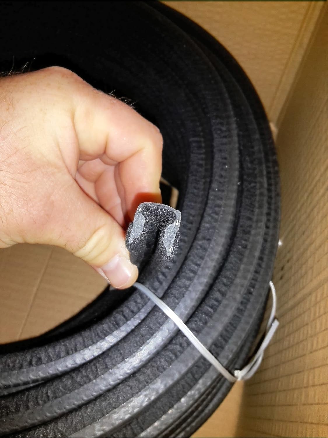

Gisteren de deuren voorzien van nieuwe raamgeleiders. De oude zijn verkleurd en ze zijn een vervormd. Vandaar dat ik besliste om nieuwe te monteren. De afmetingen zijn 13.5 mm x 14.5 mm. Ook het raammechanisme gecontroleerd en gemonteerd. Het raam gaat perfect op en neer. Weer een punt dat ik kan aanvinken als gedaan.

Benny, is dat een standaard raamrubber? Nummer type? :wink:
Re: Opbouw van een Bagheera
Je kan die kopen aan de lopende meter op amazon: https://www.amazon.nl/dp/B0734C55HF?ref ... 931_dpLink
benny wrote: Thu Aug 31, 2023 10:00 am Je kan die kopen aan de lopende meter op amazon: https://www.amazon.nl/dp/B0734C55HF?ref ... 931_dpLink
Bedankt, handig om te weten. :wink:

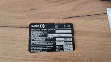

Het nieuwe PVA-plaatje is toegekomen. Niet van het origineel te onderscheiden. Prachtig werk.
benny wrote: Tue Sep 12, 2023 11:50 am Het nieuwe PVA-plaatje is toegekomen. Niet van het origineel te onderscheiden. Prachtig werk.
Waar heb je dat laten maken?
Prachtig gedaan. :wink:

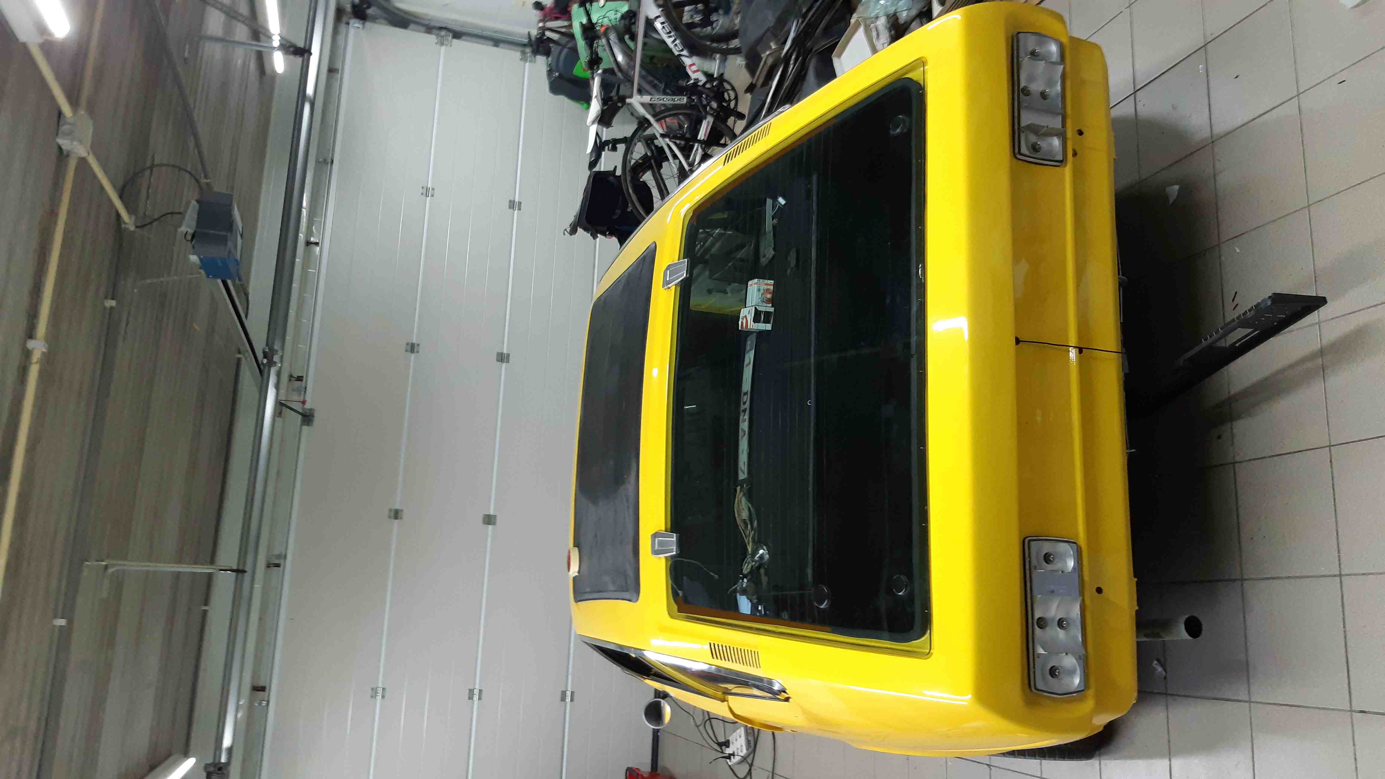

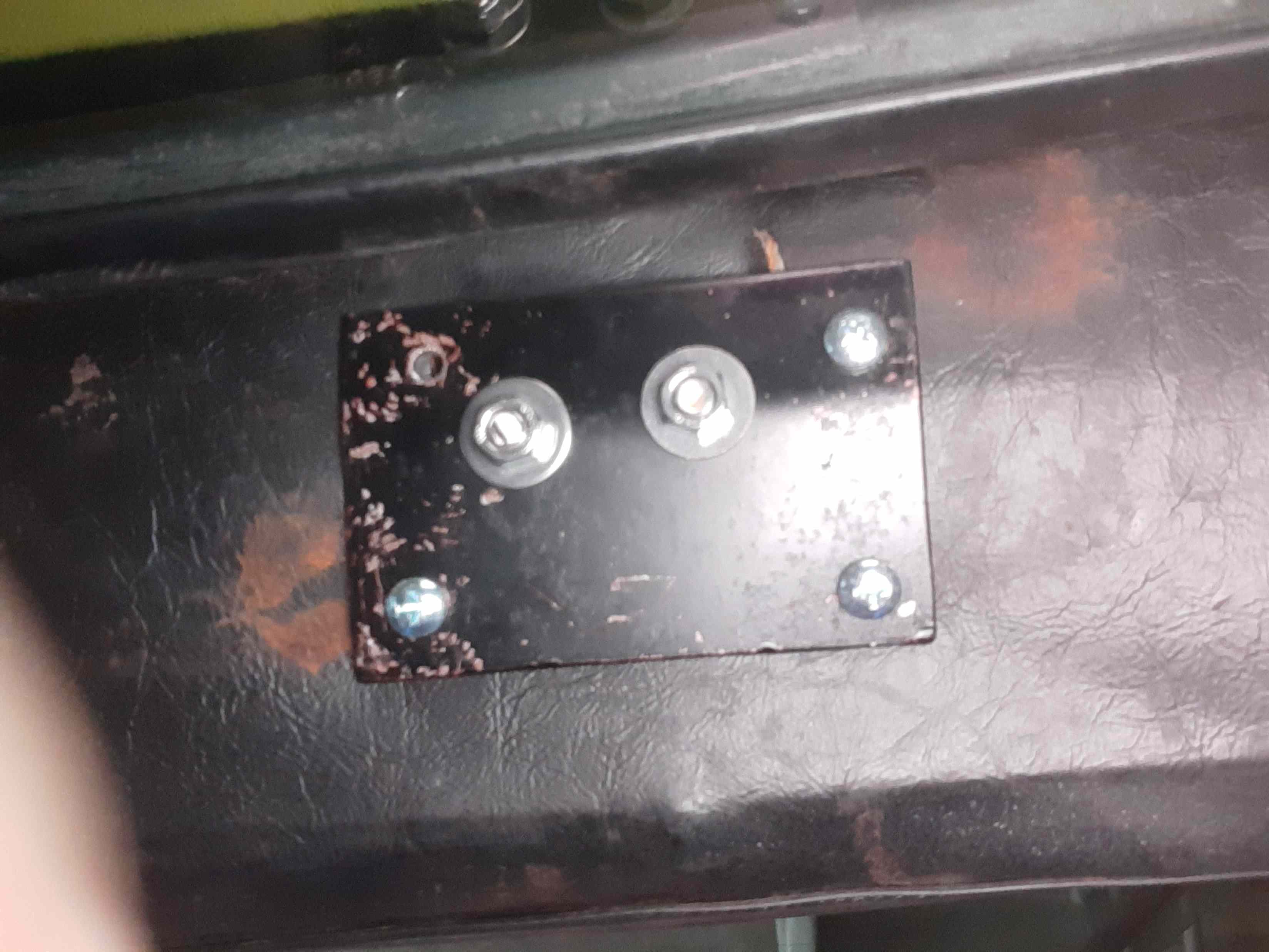

Toen ik de achterruit monteerde zag ik hoe de polyester naast de scharnieren op en neer ging. De montage van de scharnieren bij een type 1 is niet zoals de type 2. De type 2 heeft een metalen versterking wat niet het geval is op een type 1. Ik moest dus een oplossing zoeken die zo dicht mogelijk bij dat van het type 1 zou aansluiten. De moeilijkheid was dat op het frame van een type 2 er grote rechthoekige gaten ter hoogte van de scharnieren en bij het type 1 zijn 2 gaten waar er M5 bouten doorgaan. Dan maar metalen platen gevormd die die groten gaten bedekten en waar de draadstangen doorheen kon en zo de scharnieren konden vastgezet worden. Na montage van alles en testen was het resultaat zeer bevredigend want de polyester naast de scharnieren bewoog niet meer. Weer een aanpassing tot een goed einde gebracht.
De ruit is gemonteerd en past mooi met de carrosserie.
De versterking vast gemaakt aan het frame en in het midden de draadstangen die er voor zorgen dat de scharnieren niet meer bewegen.

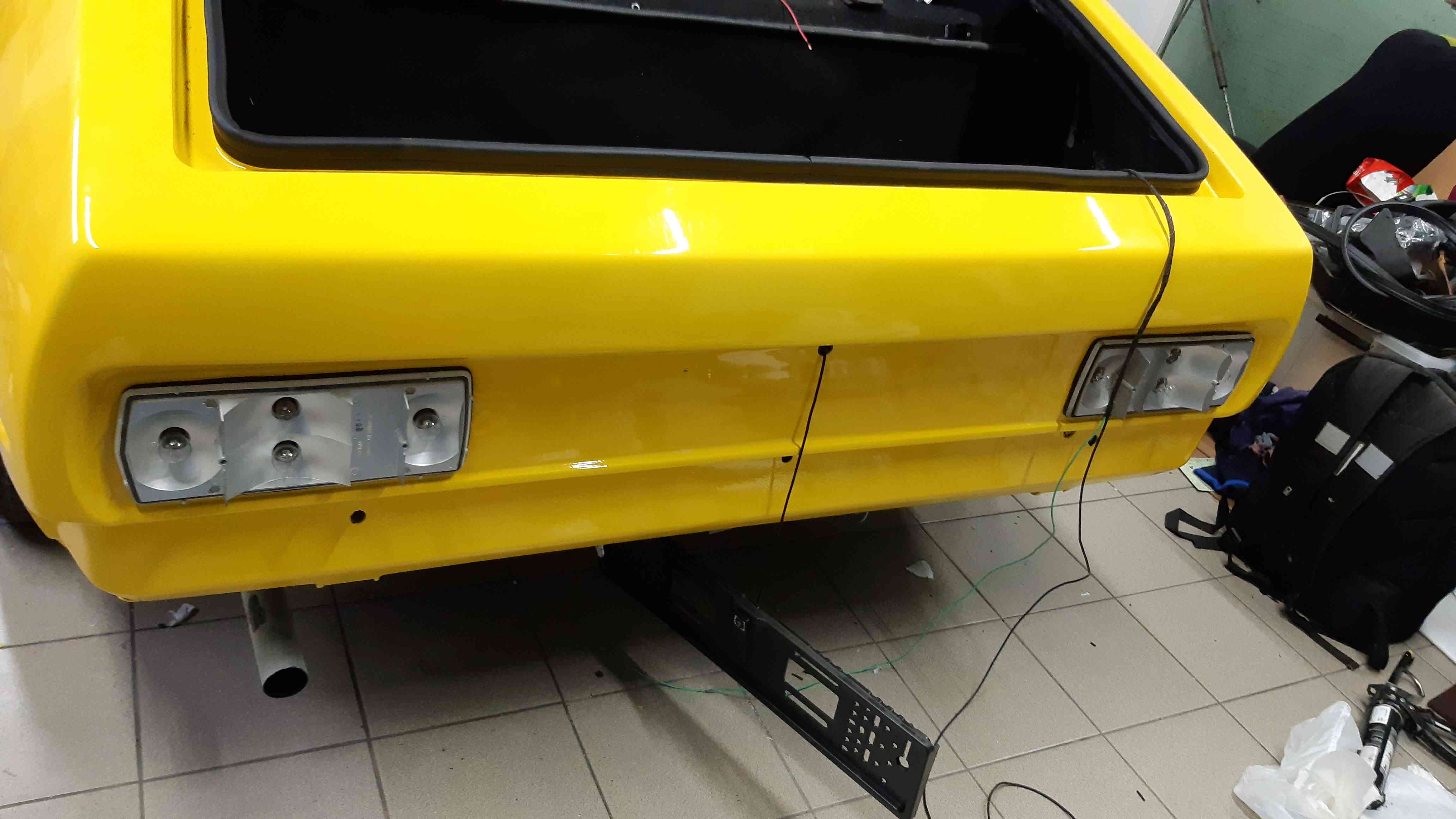

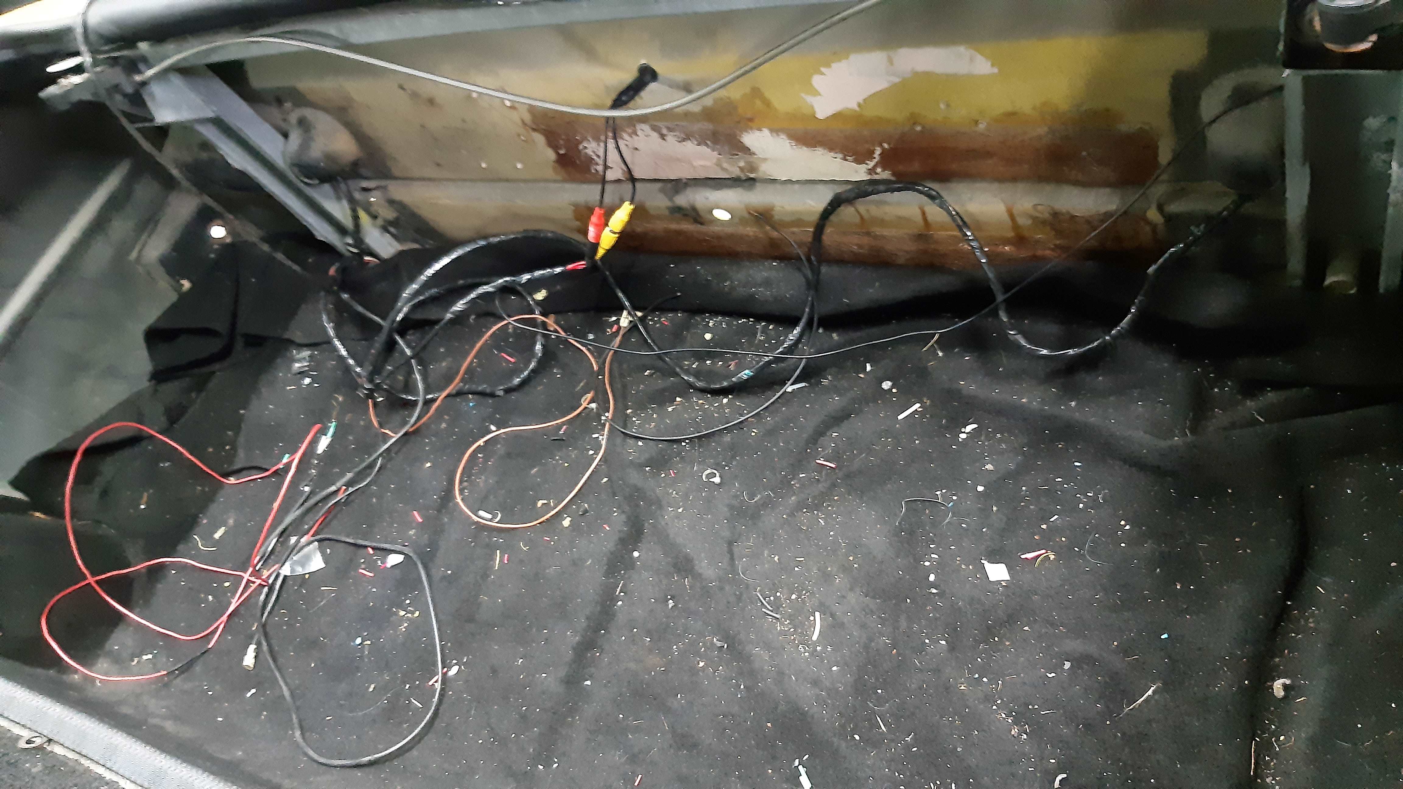

Verder gedaan aan de elektriciteit. De kabelboom moest aangepast worden in de koffer van het type 2 naar het type 1. De kabelboom zit nog niet op zijn plaats want ik wacht nog op de kofferverlichting en de nummerplaatverlichting. Je ziet ook de bekabeling voor de achteruitrijcamera. De behuizing voor de achterlichten is ook gemonteerd en alles werkt naar behoren.
De nieuwe kabelboom maar die ligt nog niet op zijn plaats

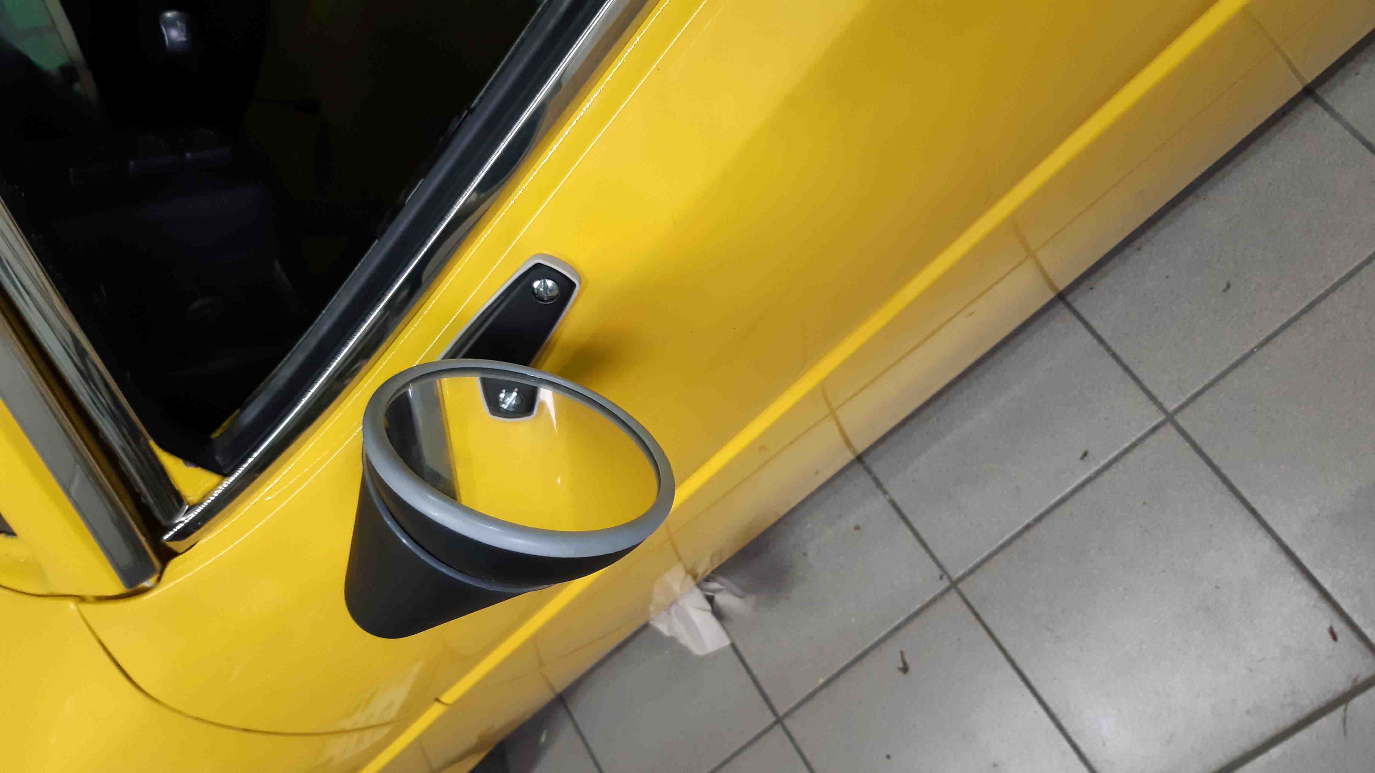

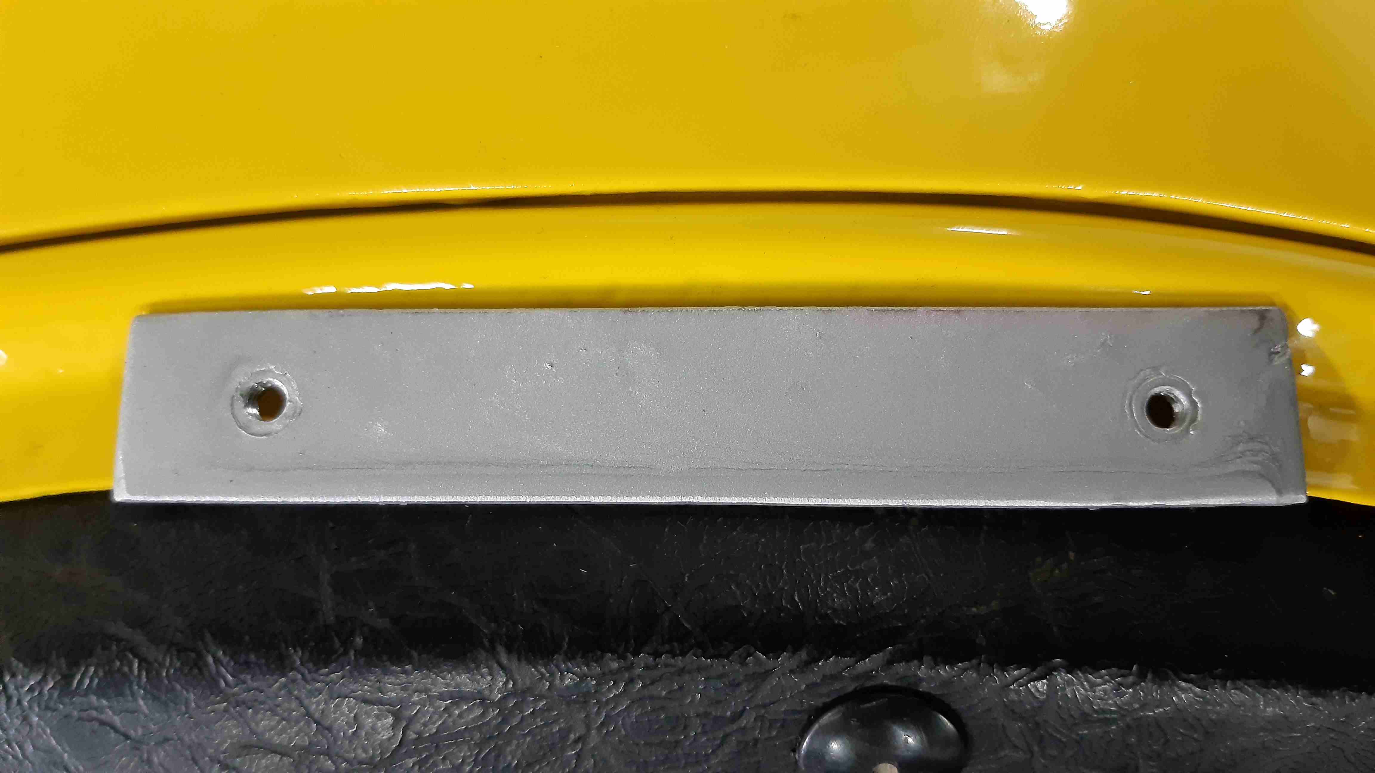

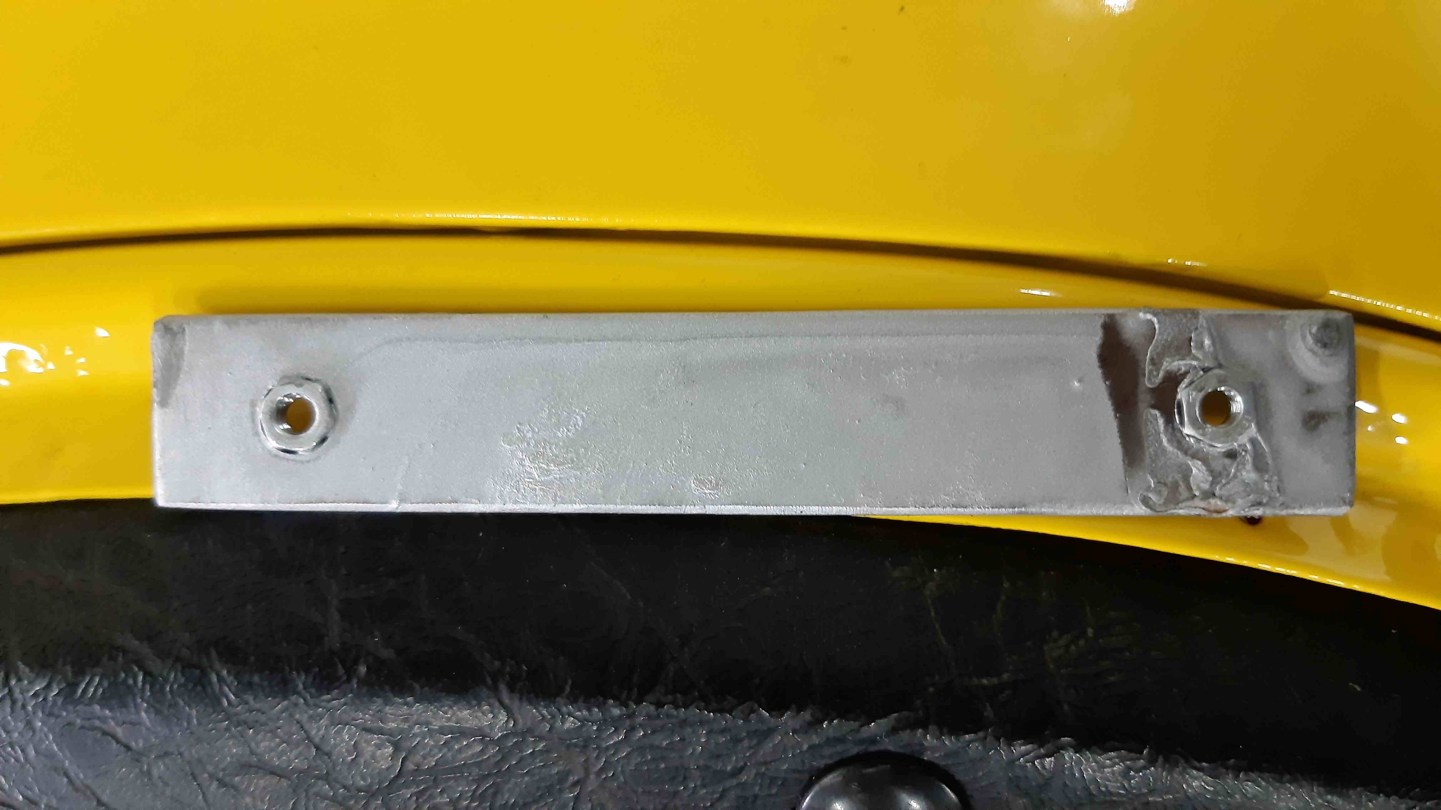

Toen ik de M5 klinknagelmoeren wilde aanbrengen op de deurpanelen kwam het volgende probleem naar boven. De bouten van de spiegels zijn M5 en ik wilde de klinknagelmoeren M5 aanbrengen. Helaas maar de gaten in de deurpanelen waren te groot en ik moest een andere oplossing vinden. Een dikke ijzeren plaat was te dun om voldoende draad te hebben. Plaatjes uitsnijden met 6-7 mm gaten en dan moeren aan de onderkant lassen was ook geen optie want die zouden vervormen door de hitte. Maar ik heb wel de volgende oplossing toegepast. Ik heb een conische boor en ik boorde gaten in een dikke plaat tot die net iets groter waren dan de afmetingen van de M5-moeren. Aangezien de gaten conisch waren klopte ik de moeren in de gaten en zaten ze muurvast in die dikke plaat. Ik had 2 supports waarmee ik de spiegels kon monteren. Na ze met hammerite geschilderd te hebbben waren ze klaar om de spiegels te plaatsen wat zeer gemakkelijk gegaan is. Op de foto's de zelfgemaakte supports en de geplaatste spiegels.
De onderkant van de support
De bovenkant van de support
De spiegels geplaatst.

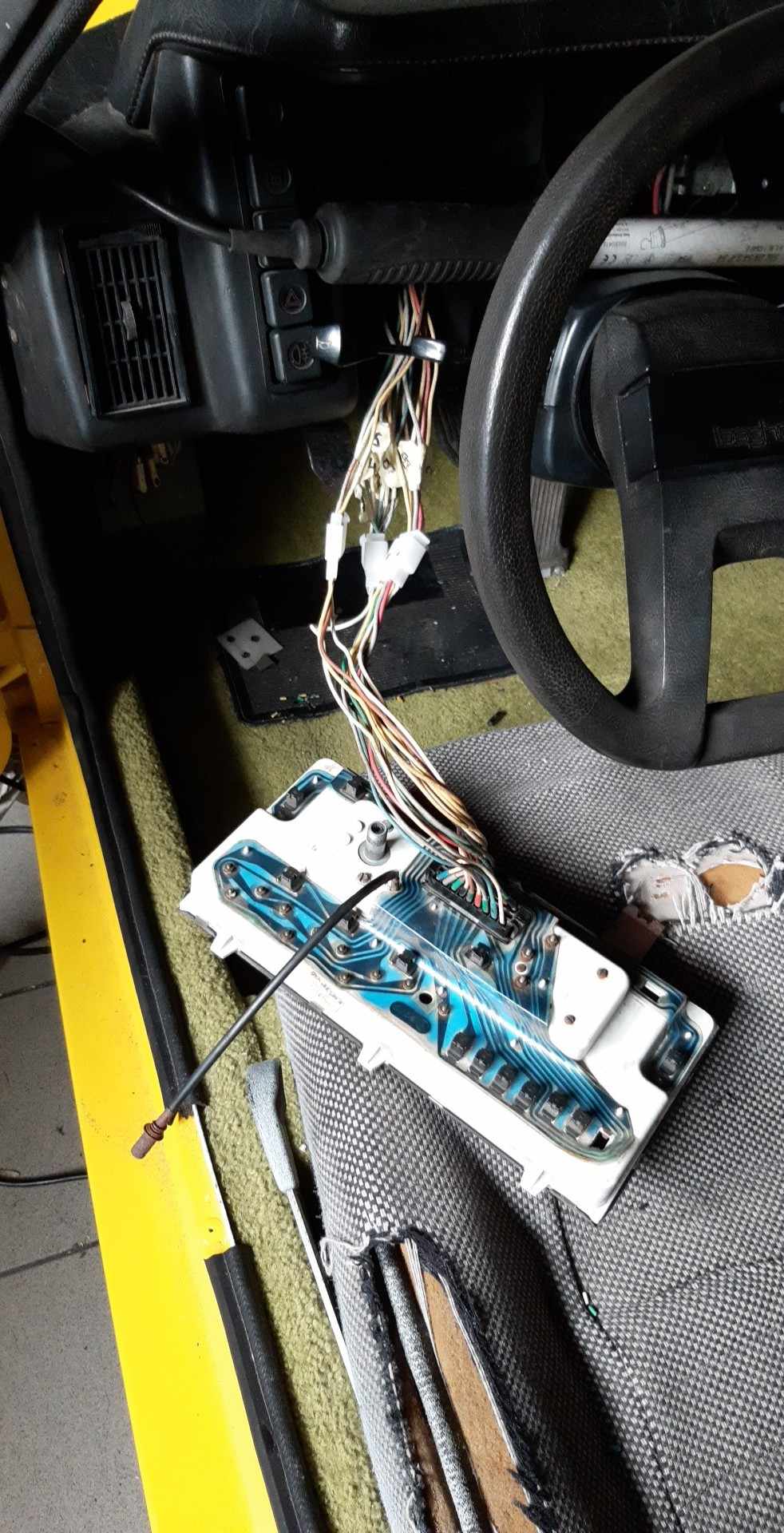

Omdat de plastic print met de geleidingen achteraan de tellerpartij zeer fragiel is, heb ik de beslissing genomen om op de bedrading connectoren te plaatsen. Zo moet ik nooit nog ( allez, dat is de bedoeling) de zwarte connector achteraan op de tellerpartij losmaken en is de kans op beschadiging van de geleidingen op die plaats verdwenen. Het zorgt er ook voor dat er genoeg plaats is om de connectoren te verbinden zonder te moeten sleuren aan de kabelboom of te tellerpartij.

Ik heb wel van een tweede kabelboom de zwarte connector weggenomen met zo lang mogelijke bedrading eraan en van de bedrading die moest blijven, heb ik de zwarte connector zo kort mogelijk afgeknipt. Zo had ik 2 x lange bedrading om op de nieuwe connectoren vast te maken.

Godfried, op dit moment probeert er iemand zo'n mica-print te verkopen en je ziet op de foto dat er al koperen banen waar de zwarte connector erop schuift enkele al los gekomen zijn. En als je weet hoe veel druk die connector op die mica uit oefent dan weet je dat die het lang gaan volhouden. Het wordt eerder een kwestie van geluk hebben.

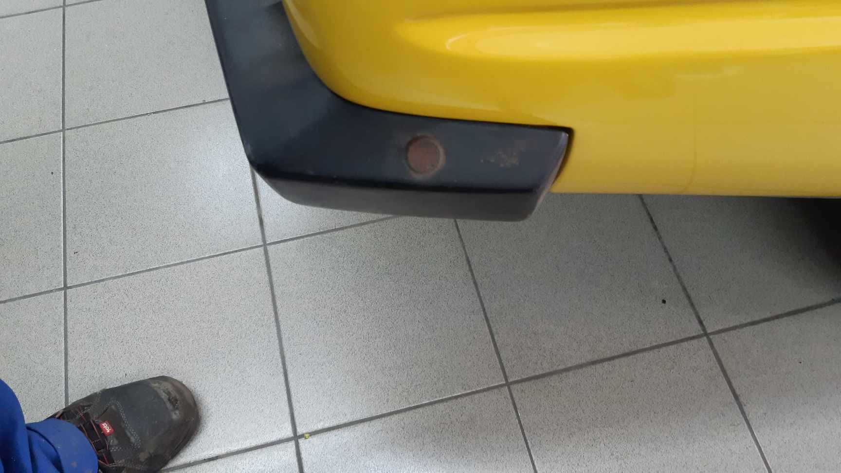

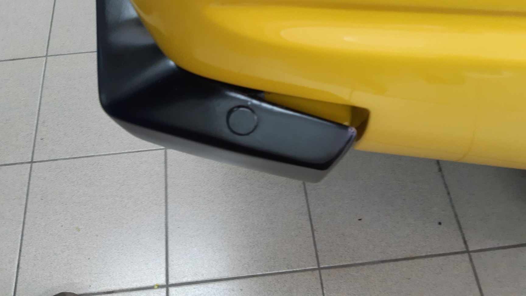

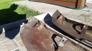

Je zou toch verwachten dat alle Bagheera's gelijk zouden zijn. Bijvoorbeeld dat alle vormen van de koffer of de bumper gelijk zouden zijn. Maar dat is blijkbaar verkeerd gedacht van mij. Ik heb2 achterbumpers. Ik heb de beste van de 2 opgelapt. Ik moest niks ernstig doen. Alle metalen delen bleven gewoon op hun plaats zitten. Het was eigenlijk meer cosmetisch. Bij het monteren op de auto zag ik dat aan de rechterzijde er een opening gaapte tussen de bumper en de flank en dat de gaten op de zijkant helemaal niet overeen kwamen met de bumper. Het montageijzer zat ook al tegen de polyester zodat ik zelfs de zijkant van de bumper niet kon dichter trekken door de bouten aan te draaien. Een paar keer gevloekt en uit nieuwsgierigheid de andere geplaatst. Wat schept mijn verbazing? Die bumper past perfect op de auto en alle gaten zitten op de juiste plaatst. Die tweede bumper kwam van de dezelfde auto als de body. Vraag mij niet hoe de body eruit zag van de wagen waar ooit die 2de bumper op gemonteerd geweest is. Of bij Matra keken ze niet zo nauw met de afwerking. In ieder geval heb ik een bumper die waar werk aan is vooraleer ik die kan monteren op de Bagheera. Maar dat is voor over 3 weken want ik vertrek morgen naar Spanje/
De originele bumper die op die body vanuit fabriek gemonteerd was.
bumper goed.jpg (116.18 KiB) Viewed 4371 times
De bumper die van een andere Type 1 afkomstig was.
bumper slecht.jpg (72.72 KiB) Viewed 4371 times
Vreemd! Ik kan me niet voorstellen dat er verschillende types van bumpers zijn voor de Bagheera 1. Maar volgens je foto lijkt dat wel zo.
Is het bevestiging ijzer niet geplooid? Is dat links en recht zo? :wink:
Godfried, aan de linkerkant is het goed. Hoe dat mogelijk is, is voor mij een raadsel. Maar ja, Matra is op zich soms een raadsel.
Bij nader onderzoek denk ik dat er ooit een ongeval gebeurt is rechts achteraan met een Bagheera. Men heeft die bumper hersteld samen met de polyester body. Met dit rampzalig resultaat als gevolg. De flank van die Bagheera zal er ook eigenaardig uitgezien hebben.
