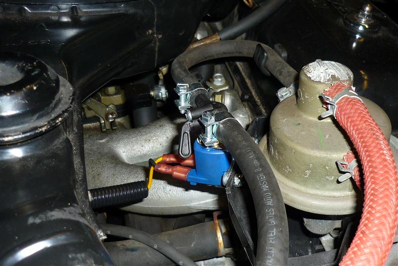

Omdat op gas een backfire nog wel is voorkomt, waardoor diverse luchtfilterdelen eraf kunnen ploffen, een backfireprotectie ingebouwd.

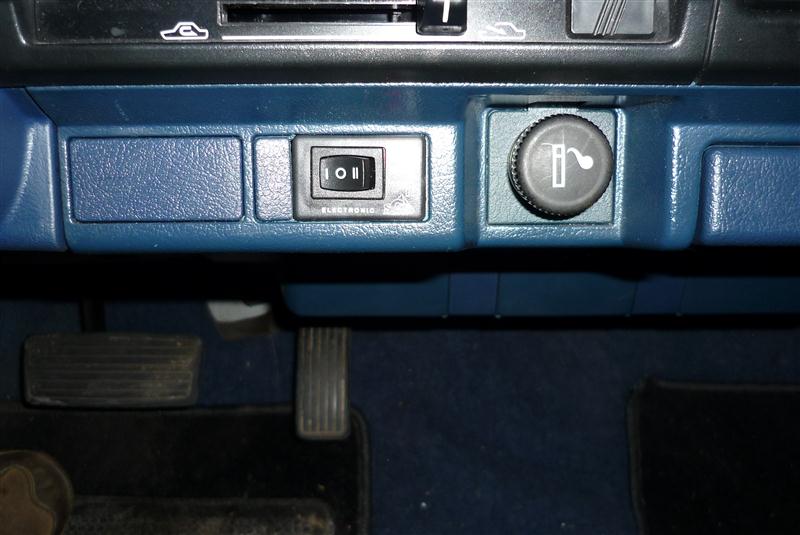

De electronica.
Deze gooit de gasafsluiters pas open als er een bobinesignaal van de -bobine komt.

Mijn installatie schakeld direct op LPG als ik aan het gaspedaal kom en eigenlijk zou ik met dit weer misschien beter even op benzine rijden....
Zelf een beetje aangepast, op LPG rijden is groen licht hebben. :lol:
Daarnaast nog een schakelaar en rood lichtje (waren toch al gaten in het dash) voor de extra ventilator welke ik in de zomer al eens nodig heb.
Geshakeld over het contactslot om leeglopen van de batterij te voorkomen, maar wel gezekerd en via relais direct op de batterij.

De verdamper staat in ieder geval goed op de rijrichting, maar staat die ook rechtop?
Even zoeken naar het aftapboutje.
Dat moet recht naar onderen wijzen.
Als de letters rechtop staan is het meestal ook goed.
Welk merk verdamper is dit?
Voor LPG heb je geen speciale bougies nodig.
Je kunt de punten 1/10 dichter naar elkaar brengen dan de specificaties.
Dat voldoet prima.
Dan had ik de richting niet goed gelezen, maakt me al wat geruster. :D
Letters staan recht dit is een Impco.
Aftappunt heeft hij er 2 van,zoals je de foto ziet, eentje links onder n het midden en eentje rechts onder bijna in het midden, in het midden zit daar de gasslang naar het inlaatstuk.
Backfireventiel dat is hetgeen ik al een tijdje op zat te broeden, ga me dus snel eentje bestellen want mijn inlaatspuitstuk kost 180€... :o
Posts: 8160
Dan zit de verdamper in ieder geval juist.
