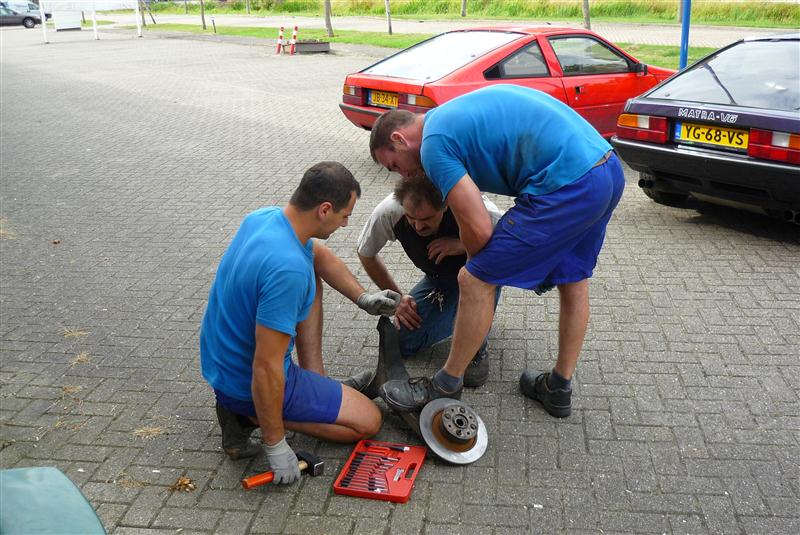

Nu konden we de boel weer opbouwen, echter de bout was niet uit de draagarm te krijgen, en ik had geen rubber in voorraad.
Dus maar even naar Car-joy gereden.
3 man sterk heeft het rubber er uit gebrand en de bus er uit gezaagd.
Die draagarmen geven echt niet mee.
Bedankt Laslo voor de snelle service, nu kunnen we het morgen afmaken.

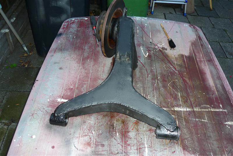

Thuis gekomen de arm even op roest gecontroleerd en bijgewerkt.
Morgen wordt deze olie gevuld en het spul er weer onder geklapt.

We hadden vooraf met perslucht even gekeken of de arm lekte.
Op een paar minuscule plekjes kwam er op 8 bar wel iets door.
Achteraf bleek achter op het draaipunt een iets groter lek te zitten.
Was niet acceptabel voor me.
Dus de olie er maar weer uit.
Binnenkort maar iets anders inspuiten.
Heb nu een mooi gaatje aan de onder en bovenzijde om dat te doen.
Hij zal wel lekker vet zijn van binnen nu.
Veel roest zat er niet in.
Je hoorde wel wat bewegen binnen maar was geen grote hoeveelheid zo te voelen.
