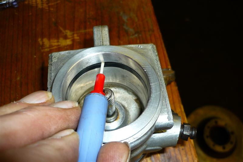

Posts: 7676
Post by oetker » Tue Feb 10, 2009 10:17 am
quote Muddy
ik vind de remmen nog steeds het belangrijkste onderdeel van een auto.
Helemaal mee eens.
Ben daarom ook bezig ieder remonderdeeltje in de Murena te vernieuwen, voor zover mogelijk.
Zal nooit vergeten dat ik met de Hoda 800SC een keer met 140km op een kruising van autowegen afvloog, en het pedaal op de grond trapte.
Dan zit je hart in je keel.
Op de handrem kwam ik 100 meter na het kruispunt tot stilstand.
Dat wil je echt niet meemaken, en die dag zat er een engeltje op mijn schouder.
Sinds die tijd ben toch wel wat allerter op het onderhoud aan de remmen.
Matra Murena 2.2-1982. Matra Murena 1.6 1981. Nissan Micra 1.6 Cabrio
Bamiscooter
Posts: 8660
Post by GODFRIED » Tue Feb 10, 2009 10:56 am
Herman, had dit falen iets te maken met de remolie?
Gelukkig was dat engeltje bij je, we hebben het allemaal wel eens nodig.:(
Posts: 7676
Post by oetker » Tue Feb 10, 2009 12:10 pm
Denk dat het wel een rol gespeeld heeft.
De remolie van deze auto was nog nooit vervangen vanaf nieuw.
De remcup achter was aan flarden, en het was nog een enkelvoudig remsysteem.
De remzuiger bleek veroest en de cilinder ingelopen (waarschijnlijk de oorzaak).
Duidelijk achterstallig.
Auto was toen 8 jaar oud.
Omdat onderdelen toen al een probleem was voor die auto's, heb ik er achter een remsysteem van een BMW ingebouwd.
De onderdelen kwamen met een roeiboot uit Japan.
Dat systeem heeft nooit helemaal naar mijn zin gewerkt.
De diameter van de cilinders was iets groter, en de rembalans was een beetje uit de auto.
Aangezien het moeilijk was met onderdelen in die tijd, heb ik de Honda maar opgeruimd, en aan een liefhebber verkocht.
Deze heeft hem vele jaren laten staan in een schuur en weer door verkocht.
Die persoon heeft er 7 jaar aan gerestaureerd en hij rijdt weer.
Leuk om te zien, want ze zijn en waren zeldzaam.
Heb nog ergens een foto....zoek zoek, ja deze was het.

Post by oetker » Thu Feb 19, 2009 9:31 pm
Afgelopen week de laatste hand aan de cilinders gelegd.
Seals vervangen.
De oude verwijderd met een plastic schroevendraaier, maar kan ook wel met een ijslepeltje denk ik.
2 nieuwe bendix setjes rubber had ik vorig jaar al bij Cornelis gehaald.
De rubbers en cilinders met dit vet ingesopt.
Ze staan klaar om er onder te klappen.
Vanmiddag hadden we de brug even ter beschikking en hebben gelijk maar een aantal zaken meegenomen, zoals een nieuwe remkabel (hmmmm jammie)
Hele puzel als de originele koelslangen er niet onder liggen.
Gelijk maar nieuwe alternatieve remdisken en slangen geplaatst (zie ledenforum).
op de glijdende delen wat koperpasta.
Disken even goed gereinigd met remmenreiniger.
Ze worden toch vet tijdens de werkzaamheden, en je wilt niet dat het vet in de blokken trekt, want dat is moeilijk te verwijderen.
Als e.e.a dan goed is uigevoerd, ziet het er ongeveer zo uit.
De remleidingen bleken een paar jaar terug al vernieuwd aan de achterzijde, dus die hebben we maar laten zitten.
Ze zagen er nog goed uit.
Klus is net niet af gekomen vandaag, maar morgen gaan we testen.
